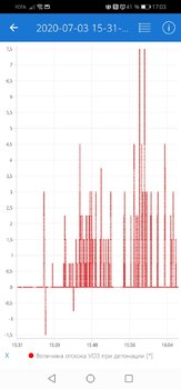

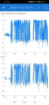

Skif_tlt не-не-не, отставить. УОЗ в динамике - это ни о чём. Нужен именно параметр:
  03.07.2020 в 09:15, СИНТЭКС сказал:
корректировки угла опережения зажигания
Раскрыть
У тебя показывает требуемый УОЗ, который ЭБУ ставит по всем цилиндрам. А нужно значение корректировки (уменьшения УОЗ) если таковое происходит.
  03.07.2020 в 12:45, СИНТЭКС сказал:
Раскрыть
Я хз:pardon:

А отскок это оно?
  03.07.2020 в 13:04, СИНТЭКС сказал:
ага, только обычно "откат" называем
Раскрыть
Skif_tlt это другое дело! А чтобы понять причину
  03.07.2020 в 09:33, СИНТЭКС сказал:
выводи на график с оборотами, температурой впуска и нагрузкой на двигатель.
гоняй в разных режимах
Раскрыть
Потом можно бак 95-го скатать в похожих режимах и сравнить.

  03.07.2020 в 13:07, Skif_tlt сказал:
Раскрыть
А это в каком цилиндре или это средняя по больнице? Бывает так что три нормально работают, а один грязный и в нём угол прёт.
Раскрыть
Это средняя
