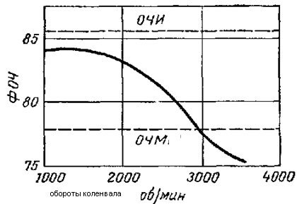

1) Бензин с Киришей отличный, будь то напрямую на Сургутнефтегаза (Киришиавтосервис), или с нефтебазы ПТК (ПТК, Шелл, Статойл). Отмечу немалый запас по Очим и особенно большой запас по Очмм.
2) Бензин с Роснефти/ТНК или Газпром нефти имеет Очим и Очим без запаса уже на заводе... На АЗС возможно будет ещё меньше...

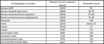

Причём на примерах бензинов выше видно, что Оч 95 достигается или добавкой оксигенатов (обычно 10-12% Мтбэ ) при околонулевом количестве высокооктановых олефиновых углеводородов, или меньшим (3..5% мтбэ) количеством оксигенатов при увеличении высокооктановых олефиновых углеводородов до 6..7%, или околонулевым количеством оксигенатов при увеличении высокооктановых олефиновых углеводородов до 14..15%. При этом содержание высокооктановых ароматических углеводородов у всех примерно одинаковое (30..34%).
Ключевой вопрос всем: что же лучше для атмосферного двигателя с точки зрения
а) отложений
б) мощности:
- Одуо=1, Одуа=33.1, ОдоС5=12.6 (из Киришей)
- Одуо=6.4, Одуа=32.2, ОдоС5=3.3 (из Ярославля)
- Одуо=14.5, Одуа=32.1, ОдоС5=0 ( из Кстово )
Вопрос в конце концов,  да понятно человек привел примеры. И все же дейстаительно, что лучше для атмо двигателя
