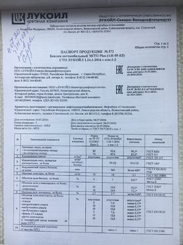

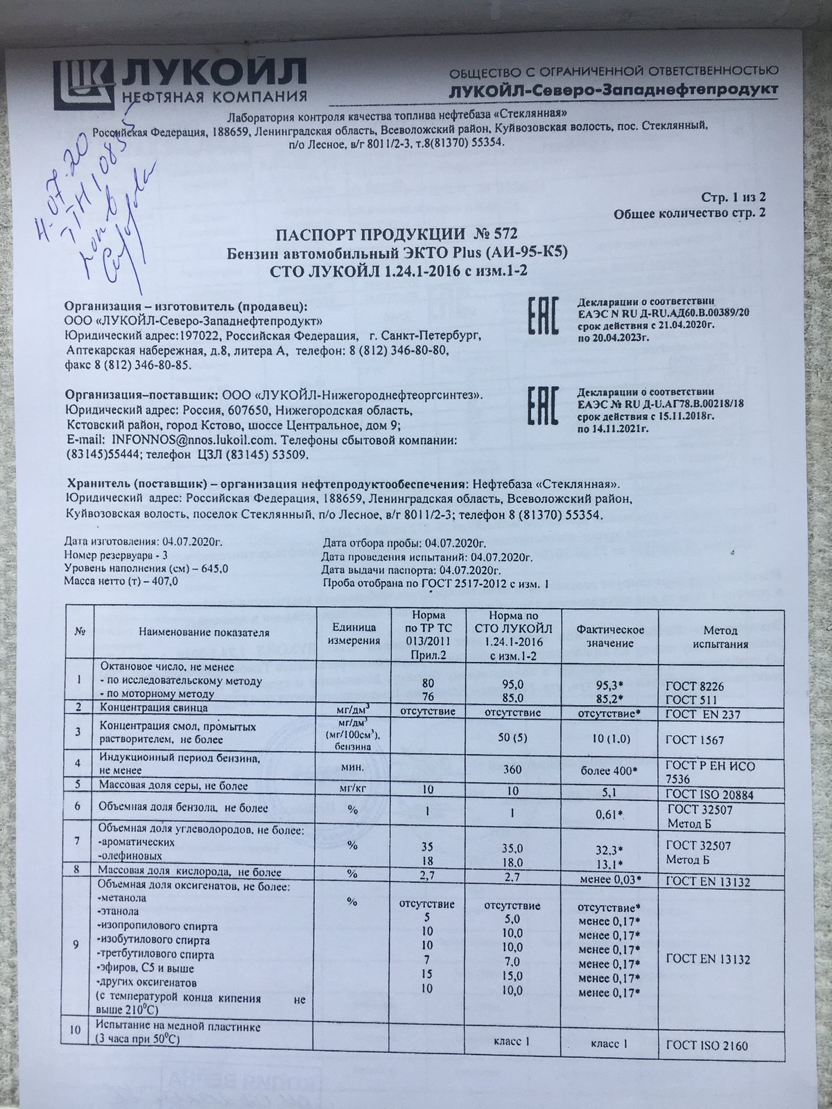

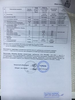

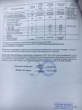

Всё нормально! Спокойствие! Скоро ко всем нормальный Лук доедет. Вот только что вторая заправка у меня на ортодоксальном кстовском лучке:
1779141619__95_1.thumb.JPG.75373f2f96064fe830da0cfa8001129c.JPG 110223974__95_2.thumb.JPG.bf924dd41936b9e149b89ef8b9c858cc.JPG
А теперь конкурс: найдите 10 различий (95-Экто)
  Показать содержимое
  07.07.2020 в 12:55, buzz сказал:
Больше 60-ти в сумме.:scare3: Я даже сохраню его.
Раскрыть
Это вы чего сложили что 60 вышло?

Егор К Неа, даже не смотрел. Ни 92-й, ни сотый, хотя интересно. Лукойловцы дикие какие-то. Просишь паспорт, начинают рыться в закромах. Пока одна роется, другая хот-доги штампует. Народ напрягается и я это понимаю. Надо заправиться, а на ТРК уже очередь из 2-3 машин. На других АЗС (кроме КиНЕФ и Несте) подошёл к стенду, посмотрел что тебе надо никого не задерживая. В общем, кАлхоз...
  07.07.2020 в 15:24, СИНТЭКС сказал:
Лукойловцы дикие какие-то. Просишь паспорт, начинают рыться в закромах..
Раскрыть
Вот по этому не люблю на лукойле паспорта фоткать , вечно где то их прячут , а крайний раз много вопросов возникло , пришлось вежливо и грамотно обьяснить :)
Почему нельзя просто повесить на видном месте паспорта ?!
  07.07.2020 в 16:02, DRON 33 сказал:
Раскрыть
Я уже несколько раз спрашивал - молчание было мне ответом...
  07.07.2020 в 13:32, Mir413 сказал:
Раскрыть
Всю гадость: 13,2+34,8+12,6=60,6
