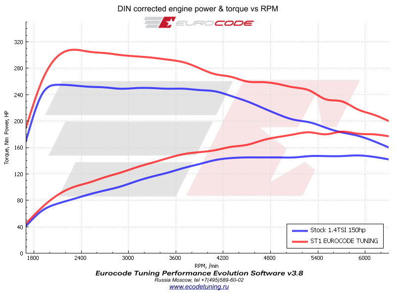

Да я не агетирую за 92, тем более замеры были. Интересно сколько участников принимало участие в замерах? Полюс про низы в 1500 это в случае czda не низы, уже с 1500 у него максимум момента, т.е. турбина во всю дует.
Увы, выборка по CZDA не але - два человека, один из которых из Питера, где жаркая погода не то чтоб очень уж часто бывает. Но у него, к слову, на Кстовском 95-м все было более-менее прилично (до 3 градусов) даже в жару, на сотке от Лука ситуация чуть лучше (откаты УОЗ также до 3 градусов, просто их меньше). Найти бы этот кстовский бенз только:D, а с остальными 95-ми возможны сюрпризы, ибо от ГПН (товарищ пишет, что бенз у них с Омска) я такой подставы не ожидал.
1 час назад, Mir413 сказал:
Это по документам там максимум момента, в реальности подхват ощущается тысяч с двух где-то, а не с 1500, как по паспорту (альтернативный график, коррелирующий с моими субъективными ощущениями).
