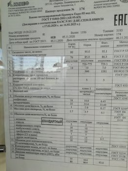

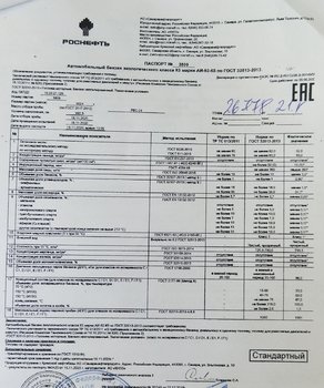

с теорией понятно, а выводы какие? по паспорту как определиться с бензином?
r4.thumb.jpg.b7520ccad90fcf7f9e1760a7d7256659.jpgr3.thumb.jpg.0d74c3b7c414e9299eca420ea22d192a.jpg2.thumb.jpg.029e89286074af14e108126a0a6ee07e.jpg1.thumb.jpg.5d8cc50ca43d1915c6a217034cf54862.jpg
Изменено пользователем vvp
vvp на зиму 92 с очм 85 пробуйте от портфеленосца, либо если на лючке 95 сияет---95 от него же с очм 86,5+присадка/пульсар
если не хотите связываться с присадками-ебашнефть
