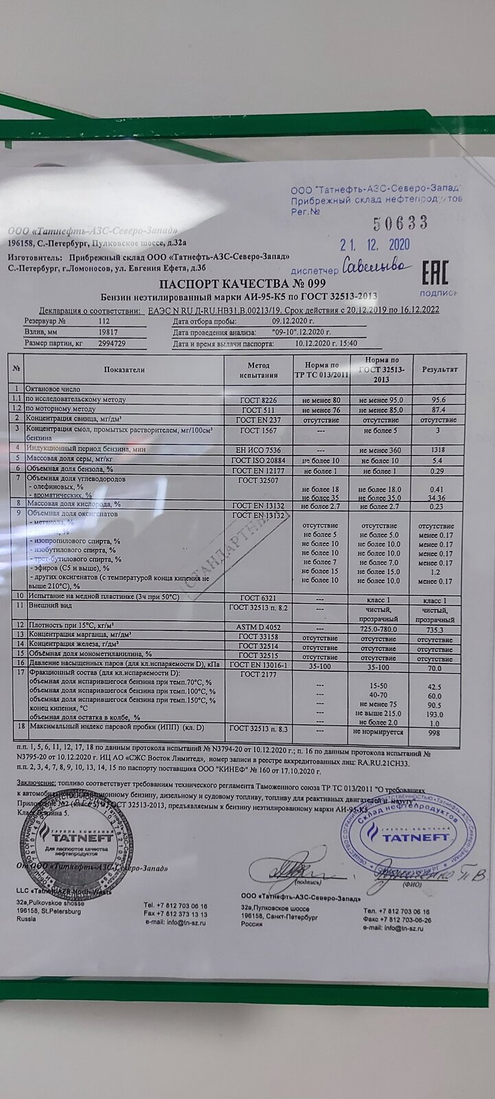

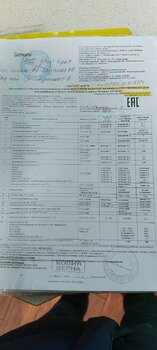

Добрый день форумчане. Вот сижу я и смотрю на 2 паспорта 95го бензина :D. И паспорт бензина от кинеф мне больше симпатизирует, без оглядки на присадки.
Так вот, уважаемые эксперты форума,  развейте пожалуйста мои симпатии или же наоборот подкрепите.
DeNSaMaRoV На сайте компании и в паспортах ни где не указаны какие-то фирменные присадки бренда экстра. Понимаю это как топливо с присадками от производителя. То же самое, что и на заправках брендов. Чего-то другого не увидел. В принципе, лить еще какие-то присадки в топливо, в котором уже есть присадки, смысла нет и может быть даже вредно.
Изменено пользователем SL1
Michelin Хороший бензин. Машина должна ехать легко. Из минусов только невысокая плотность, может быть чуть повышенный расход. Для турбированного мотора предпочел бы Татнефть, серы меньше.
Michelin из этих получше кинеф по фракционке, И150-90, чем выше тем меньше серит, хотя смол 3 и там и там.
вообщем пока не серящих топлив  в РФ мало или нет.
3 часа назад, SL1 сказал:
Для КИНЕФа 735 плотность еще приличная, зачастую у них меньше 730. Несколько раз попадалось, хотя слежу за этим непостоянно.
