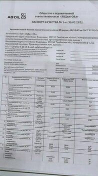

Заправка Ряз.Топ.компании в ПГТ   на удалении 420 км от Москвы и 40 км от от трассы М6. Отродясь там не заправлял, а сегодня супругу попросил сфоткать паспорт коли мимо проезжала.  База в Мичуринском районе Тамбовской области, офис в Москве, компания Рязанская, а пробы для паспорта берёт контора из Купавны , это по М7 после Балашихи. Очень всё это смахивает на левачёк.
Анализ удивительный просто. Олефинов 0.7 почти нет. а ароматики 21,2 кот наплакал, кислород 0.61, бензол 0.58 при этом инд.период 359. В то же время смол 4%.
Из Мичуринска в Купавну бенз на анализ возили что ли ?  По характеристикам бодрый бензин, который не усрёт мотор, но тащить не особо будет.
Стоит ли доверять этим  паспортам ?

По паспорту Беларусь бенз,мозырь,вероятно. хотя он по очм и олефинам напоминает танеко.
47 минут назад, IliaP. сказал:
Получается если в паспорте  и то, что льют в бак одно и тоже, то вполне хороший бензин ?
Как понял, что это с Белки топливо ?
