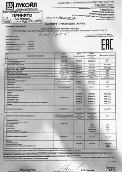

Что скажете: норм? есть проблемы? Это на ближайшем Лукойле:
Кстово, как раньше был. КК до предела, эфиров нет.
13 минут назад, Хмыр сказал:
Это хорошо?
6 минут назад, Хмыр сказал:
Кому впуливать, то да.
А какие минусы? Больше серит?
17 минут назад, Егор К сказал:
Гадит больше, да. Необязательно серой, тяжелыми фракциями
