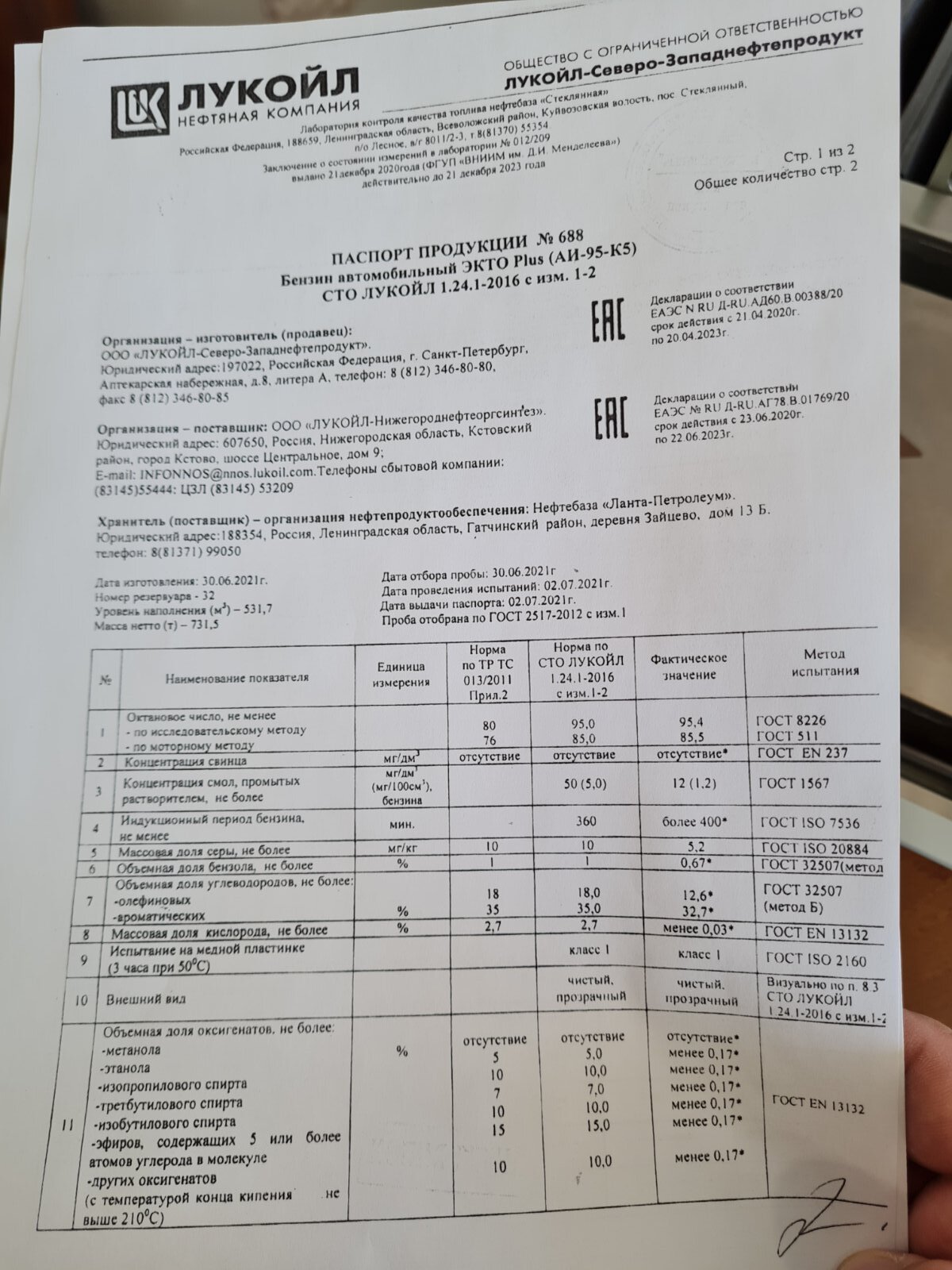

  19.07.2021 в 23:37, Kovitek сказал:
Кто расскажет:
1. Лукойл кстово, без эфирный, с олефинами, с алкалитами, вроде бы отличный, хороший:sarcastic: как принято у нас тут. И сразу же, нееее- тяжелый, грязный, жирный, срет двигатель, масло изгадится в момент- фу хлам, так ведь бенз хорший же??
2. Кинеф, как им удается сделать топливо, без олефинов, фактически без эфиров, с Очмм 86.3-86.5, с Ткк до 197 а то и все 190, с правильным остатком в колбе? И вот опять- фракция плохая , октан говно и тому подобное.
Да у них немного разная плотность, да у них разная фракционка, какая из них приемлемей, коллосальная разница в индукционном периоде...
Как разобраться, противоречий много,  на эту тему!
Вот два паспорта для примера:
P.S.
Татнефть хваленую, перехвалили прошу не советовать, не о ней речь.
Раскрыть

КК норм как говорится в хартии, олефинов нема, правда аромы чуть более почти на верхней границе но меньше чем у лукошки , октан выше. При всем при этом эфиров считай нет.
На данный момент даже Танеко бледно выглядит на фоне   Невского мазута)
  20.07.2021 в 21:07, А л е к с е й сказал:

Ну короче Кстово, заведомо делает дерьмовый, бензин, который реально едет, пусть с олефой, заряженой аромой, поганой фракцией, отвратным инд. периодом, плохим Ткк и остатком в колбе?
При этом это самое передовое пр-во????
