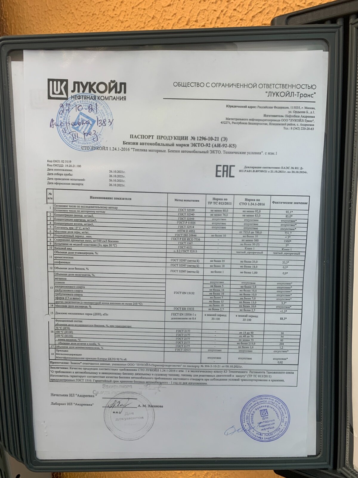

Добрый день. Что скажите?
Ниже тему ЛУКОЙЛа закрыли навсегда?
Изменено пользователем DeNSaMaRoV

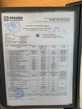

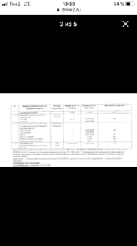

Друзья , прошу оценить бензин ? Очень интересует мнение разбирающихся
15 минут назад, IliaP. сказал:
DRON 33 майский как май в ноябре
Звёзды так сошлись :) (звёзды в паспорте)
29 минут назад, IliaP. сказал:
DRON 33 капутня мнпз, 90 с соусом примажем и оляля-- 95 уйня
А для особо одарённых можно пояснить ?
DRON 33 взяли 90-92 и разогнали до 95.
В итоге платите за 95, а получаете эрергированный 92
Я не лью такой даже со скидкой 10%(мир)
