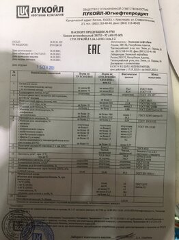

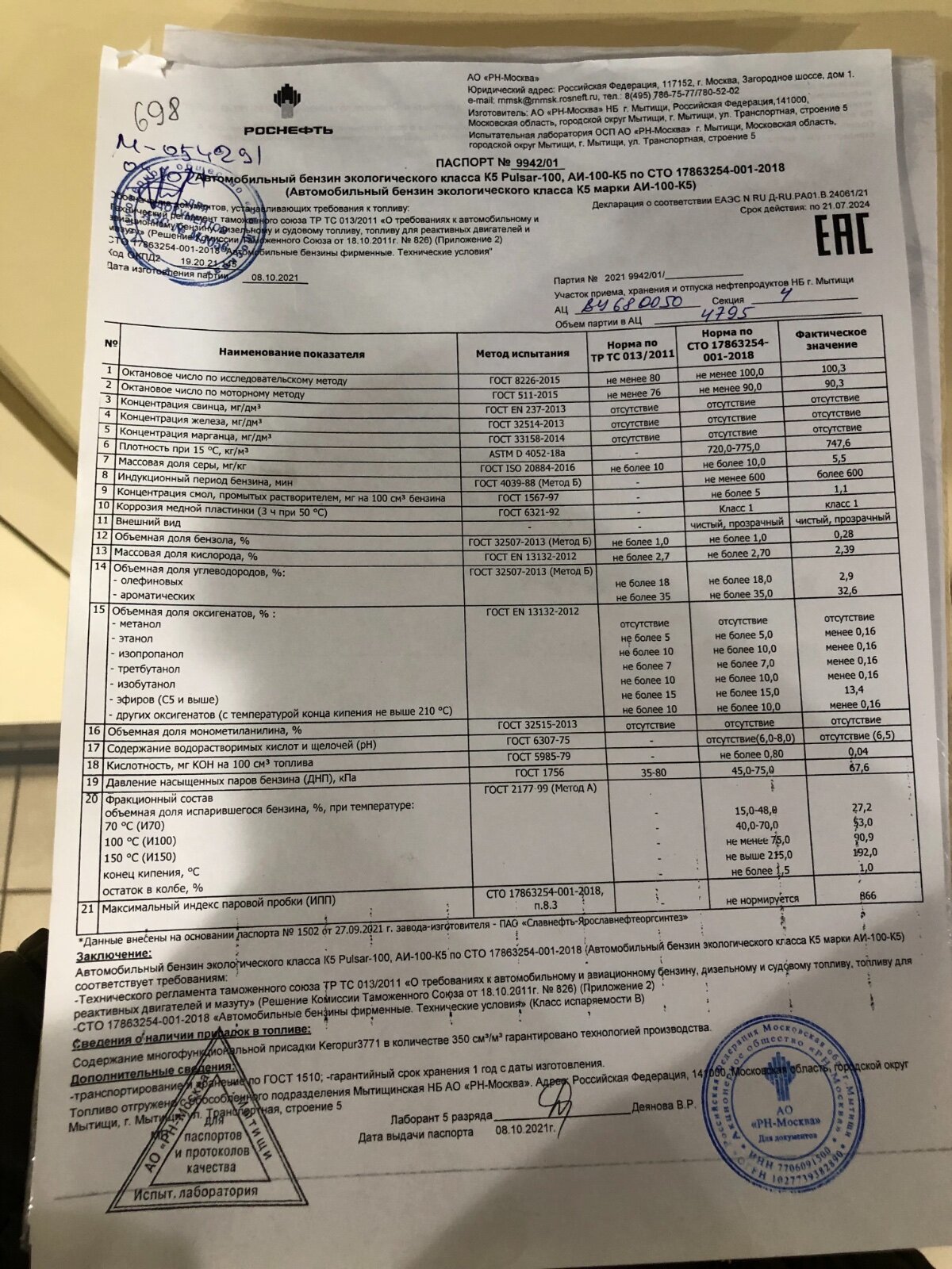

Точно 1 :Cherna-facepalm:. Спасибо.
А показатель -конец кипения-как-то влияет на грязь в камере сгорания ? У роснефть +201 а у Лукойл +184. Где-то читал что хорошо если не более+185 .
  20.11.2021 в 21:29, Vasya- сказал:
Подскажите пожалуйста, какой лучше лить из этих двух ? - от какого будет меньше нагара и сажи в камере сгорания ?
Раскрыть
+- одинаково

IliaP. Я вот провёл параллель между РН100 и BP100, всегда BP чуть получше паспорта. Получается наименее гадящий BP100. Да и вот по всему паспорту везде лучше, чем РН100… хоть немного, но там-сям красивше… особенно по эфирам и ароме! интересно, как так «замешивают»:D что ж РН на родную АЗС себе такой не везёт…
Изменено пользователем CEA
  23.11.2021 в 12:33, CEA сказал:
Раскрыть
на фото Рязанская 95 от BP :Connie_cleaning-glasses: а Роснефть 100 янос...
После изменения: 100 BP Рязань ну а 100 Роснефть Ярославль
Изменено пользователем Michelin
  23.11.2021 в 12:36, Michelin сказал:
Раскрыть
Спасибо, поменял
По бумаге конечно Рязанская сотка привлекательнее чем Ярославская, закрыв глаза на днп
P.S.: ВО конечно бы желательно вот сюды
