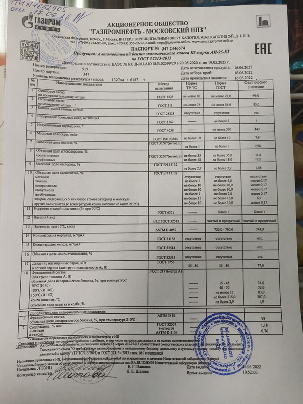

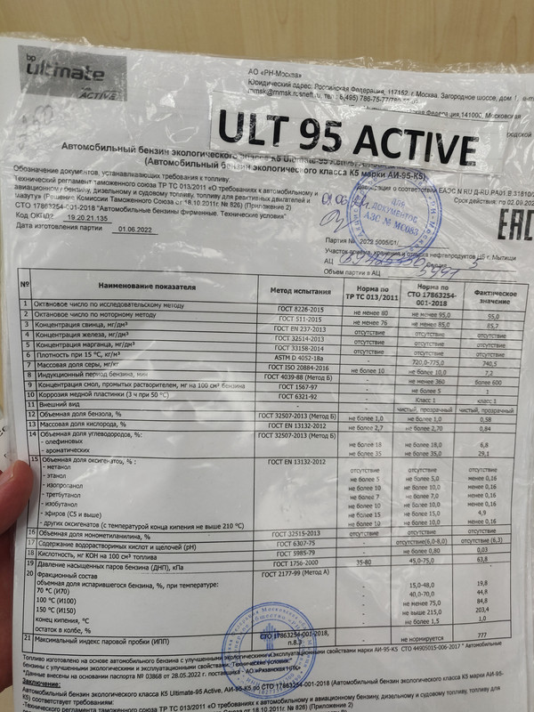

Добрый день. Не могу определиться с выбором, подскажите какой бензин лучше? BP или Газпромнефть. Заправляюсь в Мытищах. Атмосферный двигатель, стараюсь всегда 95+ заправлятьIMG-20220617-200954.jpgIMG-20220602-181857.jpg

Какими параметрами определил, что «лучше»?
Kos-86 ну сугубо моё мнение, какой то разогнаный 92. Аромы столько что устанешь камеру сгорания чистить,  Ну такое. Видели и куда более хорошие 92
