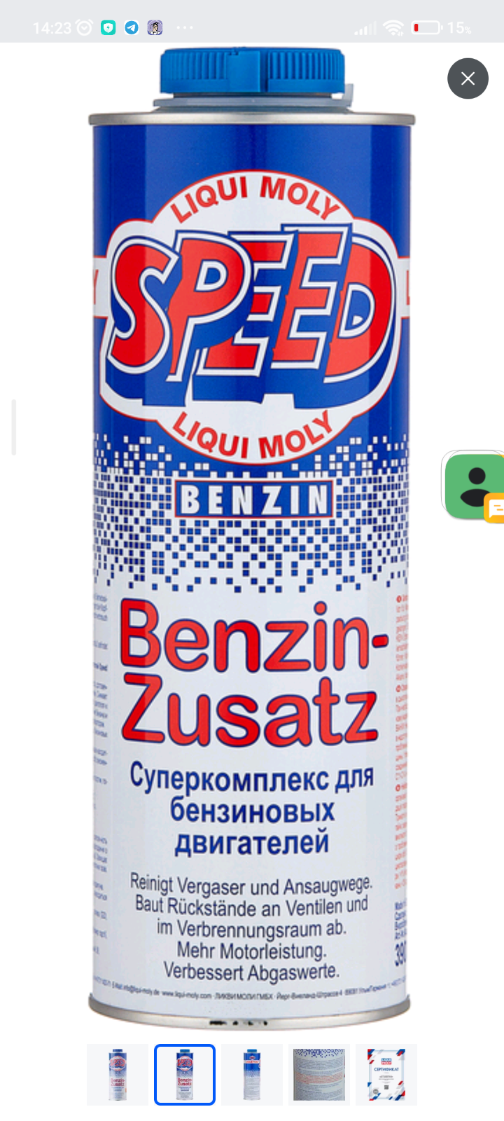

Подскажите пожалуйста в чем разница?
В интернете присадки в топливо делятся как бы на 2-3 группы (по заявлению производителей)
1. Октан - корректоры, но тоже очищают и свечи и форсунки итд.
2. Очистители топливной системы.
3. Смазывающие присадки ( Маннол 9950)
Но по заявлению производителей все они выполняют одну и ту же функцию. Есть ли разница и что на ваш взгляд стОит выбрать.

PEA/PIA на ваш выбор, производителей море, смотрите концентрацию/объём и стоимость.
я например лью в каждый полный бак китайские смеси pea+pia всего то за 200рублей. Производителя не скажу, ибо цена улетит вверх, но вполне гуглом ищется если постаратся в запросах. Когда найдете то помалкивайте...
А как узнать есть ли в присадке PEA, PIA или их смесь?
Насколько я понял из ссылки многие и не указывают на этикетке содержание. Нужно запрашивать у производителя документацию.
Дайте пожалуйста хоть намёк чтобы найти эту присадку))
Она комплексная или для очистки или октан корректор? И какой у нее точный объем?
Если вы льёте эту присадку в каждый полный бак не навредит ли это моторному маслу? Так как в теме на которую вы дали ссылку написано, что пользоваться присадками с PEA/PIA нужно не более чем 2 раза за интервал смены масла. Причем не сказано про "тяжёлые интервалы" по 5000-7500 км, а обычные европейские LL = 10000-15000 км

Пенсионер , начните с этого :drinks:
Советую . Точное название у меня в подписи есть.
Нужно прогнать 1 баллон и потом можно смело лить разные бустеры в бензин .
Ps- Присадка мягкая, проверенная и можно использовать постоянно.
