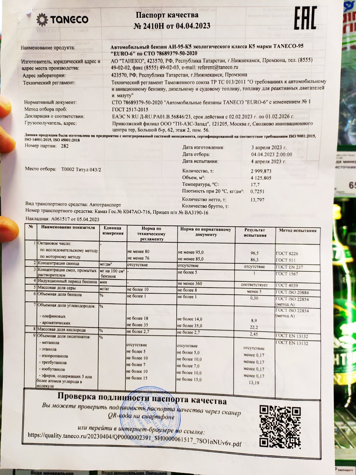

10 минут назад заправлялся на Татнефти рядом с домом. Спросил паспорт качества на ТАНЕКО 95, что можете сказать по данным? Заранее большое спасибо.
6 минут назад, Pioneer сказал:
Кислород 2,45, близко к допустимому максимуму - бензин разогнали МТБЭ. Считайте, что вам не долили 2,45% углеводородов. Эфиров много, они не добавят чистоты двигателю. Кто-то у нас тут любит низкую температуру конца кипения, бензин легко и чисто сгорает, с другой стороны, низкая плотность топлива снижает его калорийность в расчете на литры. Мой двигатель на таком бензине не едет и больше расход топлива. Когда-то был такой же, но без кислорода, вот он был хорошим, но это было кончилось несколько лет тому назад.
27 минут назад, SL1 сказал:
мда, эфиров как в сотом...

1 час назад, TSL601 сказал:
Почему то в 95 м и эфиров и кислорода меньше чем в 92 м
1 час назад, SL1 сказал:
И эфиров почти не было

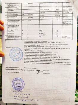

Всем привет. Подошло время очередной заправки, в этот раз заехал на Роснефть, дабы сделать сравнение. Сфоткал паспорт на 95 бенз. Что скажите в сравнении с 95 от Татнефти?
(Паспорт на 95 Татнефть скидывал в этой группе 6 апреля).
23 минуты назад, Pioneer сказал:
Если и лучше, то не на много. РН ННПЗ и КНПЗ так себе бензин.
Роснефть Саратов, Сызрань и Рязань норм же, да?
Сам удивился, почему из Новокуйбышевска везут, ведь Саратов и Сызрань к нам в 2 раза ближе. Да и Рязань тоже как минимум не дальше.
