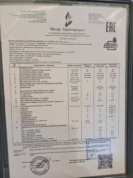

YoshiMasta Лукойл и Тебойл  сейчас торгует вообще всем подряд. Вот например сегодня заправлялся на Лукойле, 95 похож вообще на МНПЗ . 100 тоже был не из Кстово.

Опа. Заправляюсь большую часть на тибойле. Рядом с домом просто. И последний раз выехав с заправки ,через некоторое расстояние машина отказалась разгоняться. Просто скидывает передачу вниз и не разгоняется. Еле еле кое как.
Никогда не смотрел паспорта. Но сразу было понятно ,что бензин не хороший.
Теперь это понять можно.

Какой параметр в паспорте не дает разгоняться ?
8 часов назад, Максим Л. сказал:
знаток плохо разгоняется если эфиров много.
А много, это сколько?
Не стеб! просто интересно, выше какого показателя не хорошо?
1 минуту назад, Dimoll сказал:
Да лучше чтобы вообще не было. Ну там до единицы,ну хотя бы не выше 5 и то...
5 часов назад, Dimoll сказал:
Я бы так сказал- не все витамины заходят человеку, Всё  индивидуально.  К двигателю это тоже относится. У меня например, на ароме-подхват хороший на низах идет.
