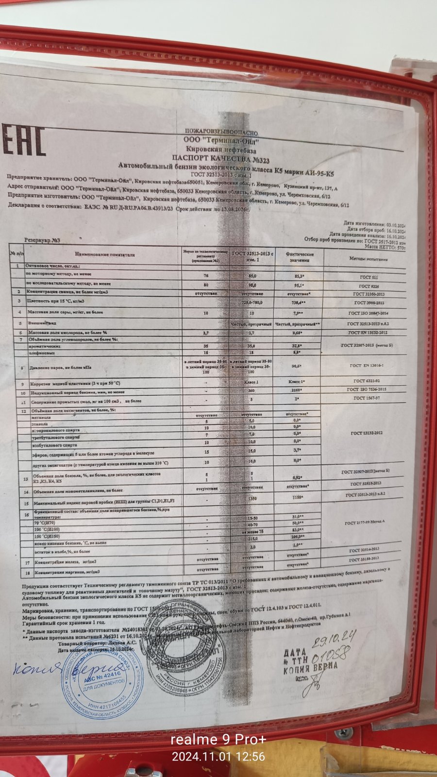

Я по карсканеру смотрел, летом в жару даже на 95 бывают откаты! так что 92 в жару бы не лил! Аккуратнее дружище!

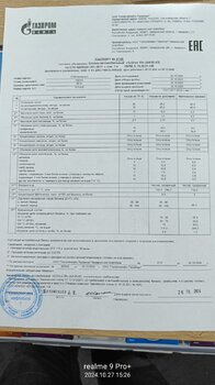

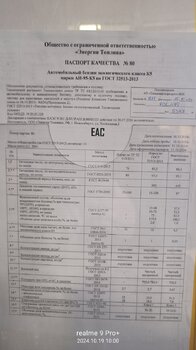

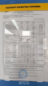

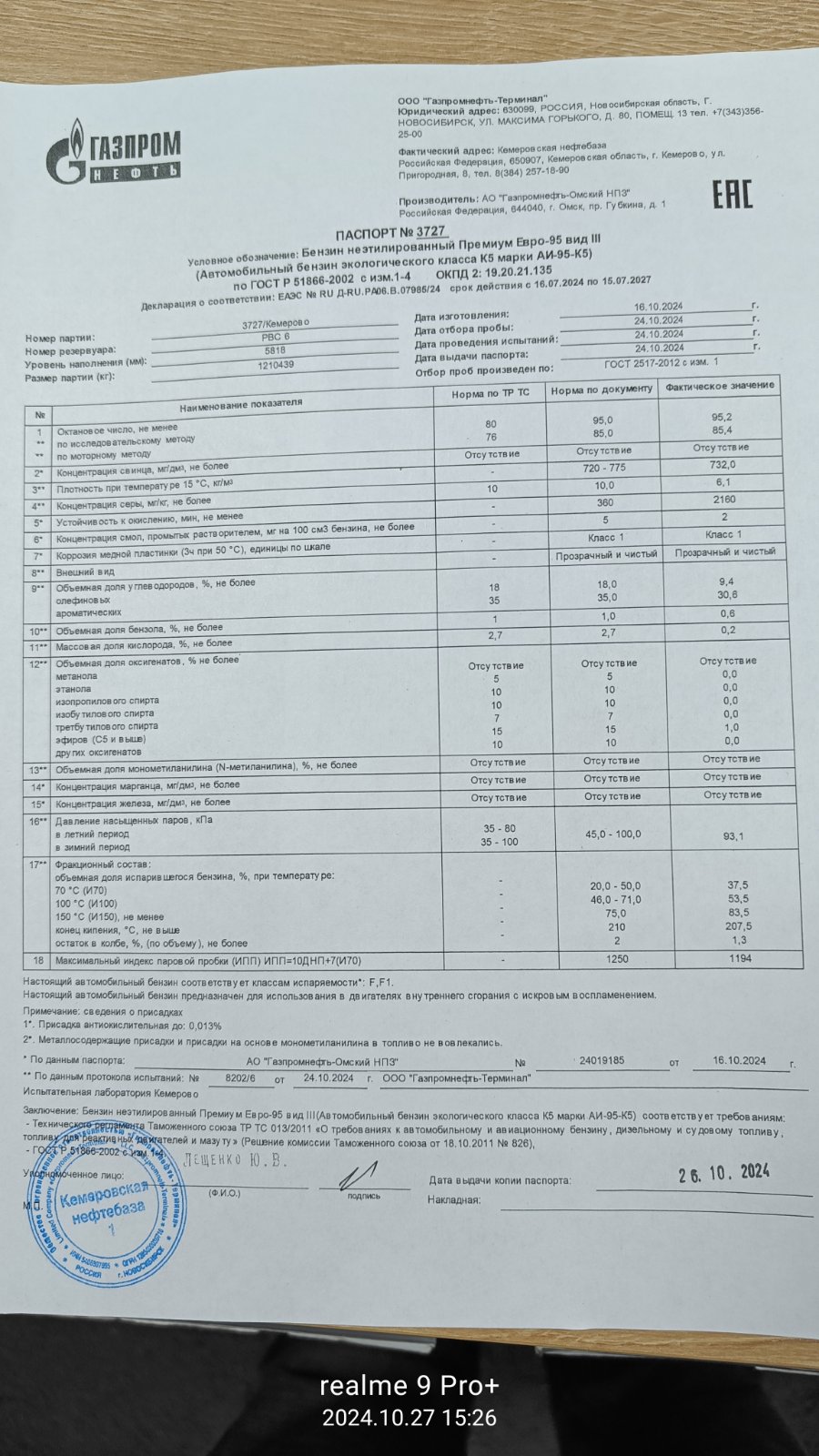

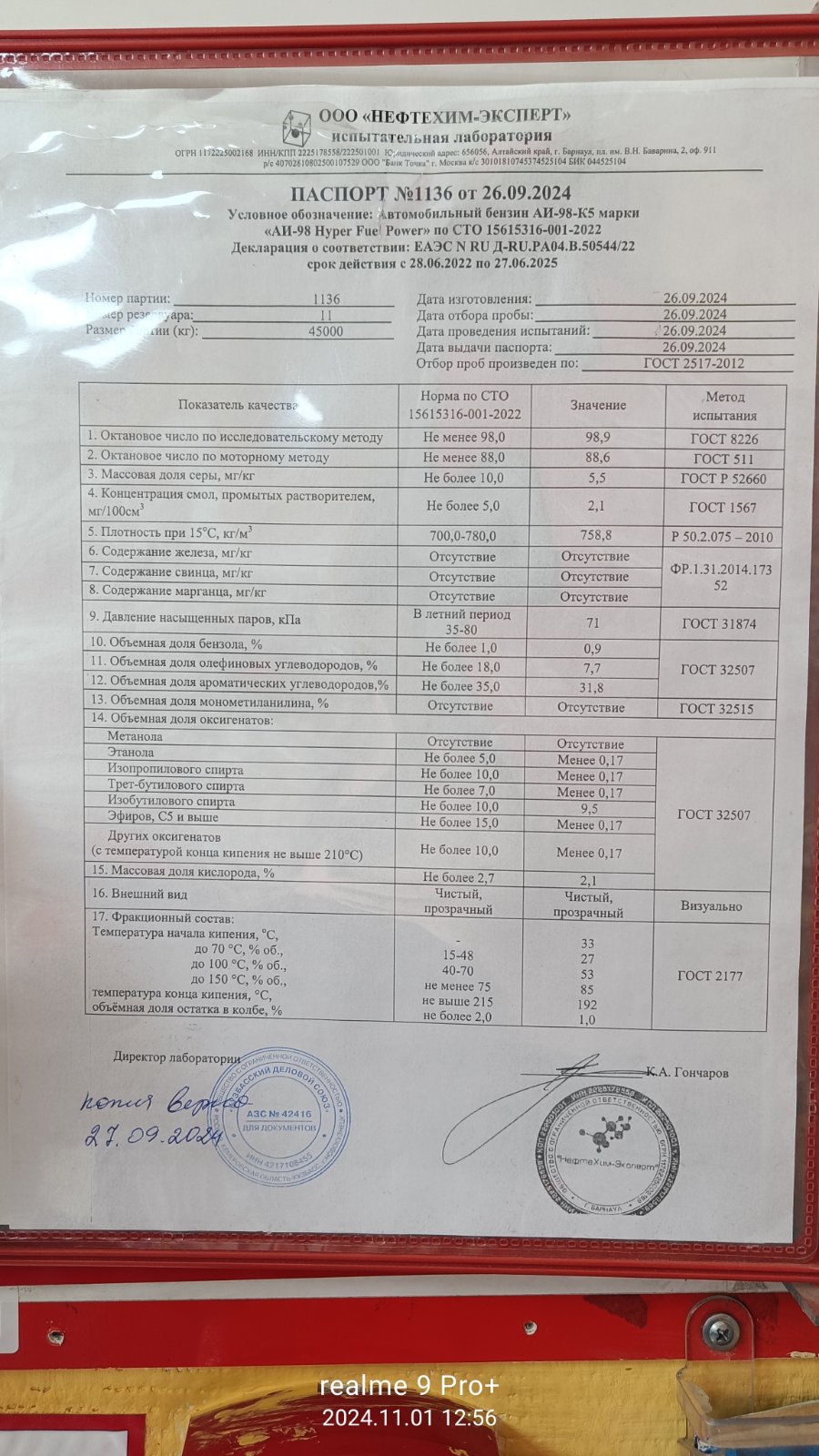

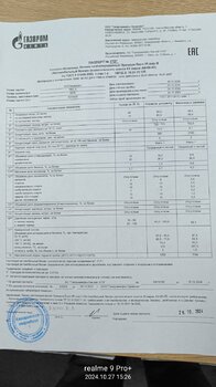

За последний месяц, что то у всех бензы углеводородов стало много, а оксигенатов и кислорода наоборот практически пропали.
Я думал найти бензы, где норм, а у всех не норм.
Раньше у ГПН олефинов было не больше 6, а теперь 7-9. У РН раньше было меньше единицы, а теперь 7-8, в особенности 92 посмотрите!
Вот паспорта за последний месяц:
IMG20241104114545.thumb.jpg.f2ece5f4c6f55f82081b2cf7de487bbc.jpgIMG20241104114537.thumb.jpg.4887d0ca684a7e65a63a3c1891992ad5.jpgIMG20241102124027.thumb.jpg.ff4811ee05aee0ae72930898752596b3.jpgIMG20241101125635.thumb.jpg.1c011913f7ac8c2a0e8e5d3a4154439c.jpgIMG20241101125628.thumb.jpg.a1547d81ae4c0ab9778042d6431e0438.jpgIMG20241101125615.thumb.jpg.fb187dfbddbb0d7c3626c36d21d09c7e.jpgIMG20241027152627.thumb.jpg.8ebcd8273f8c8e6cc02cbec9a09740f2.jpgIMG20241027152619.thumb.jpg.9d4c69e13fec66da742b23a5ab5b1edc.jpgIMG20241019100004.thumb.jpg.3c271de6b32a9e7cf5eaab178daddfde.jpg

Кстати у рн в нашем регионе, где бенз был с Ярославля, и раньше было 2 вида топлива, писал вопрос об этом где-то полгода назад в той теме. Тот, который с минимальными олефинами чаще встречался в пульсаре. Полагаю зависит от оборудования - высокооктановой ароматики на все не хватает
