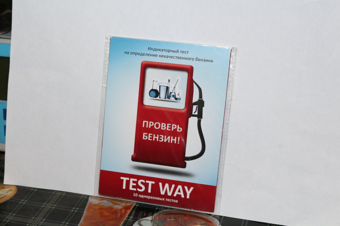

Вот данный продукт выявляет ферроцен.. )))
Проверить и написать на какой АЗС..
Бензин с ферроценами красноватый..
И фотографии в студию.. )))
Как то так.. )))
