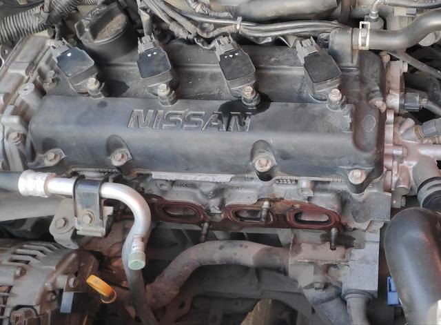

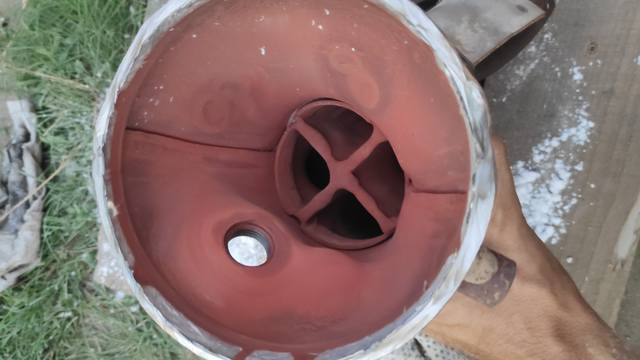

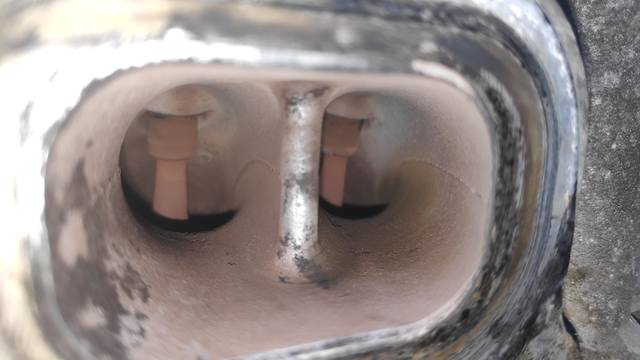

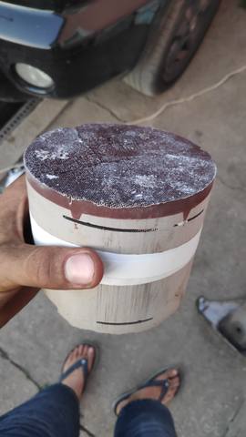

А что за кирпичи в нём? Цвет явно не ферроценов. Сколько я видел дохлых катов. - они все тёмные с разными оттенками. Такой красный впервые вижу.
12 минут назад, СИНТЭКС сказал:
Украинские ферроцены)
27643486_m.jpg 27643487_m.jpg и плевать, какие свечки.
Эти ещё живут, но порой прошивает.
40 тыщ им.
Чухал шкуркой изоляторы - до сраци, в общем-то)
Изменено пользователем Dimitreska190388
4 минуты назад, Dimitreska190388 сказал:
Да это не ферроцены! Это какой-то рудник в моторе! Не бывает так:shok:
1 час назад, СИНТЭКС сказал:
А шо делать?) Отакое есть! Вон и клапаны такие.
Dimitreska190388 Это, конечно, жесточайшая жесть! Я такого даже на своих первых авто в 90-е не видел, хотя тогда по беспределу в бензин и ферроцены и тэтраэтилсвинец тоннами добавляли.
