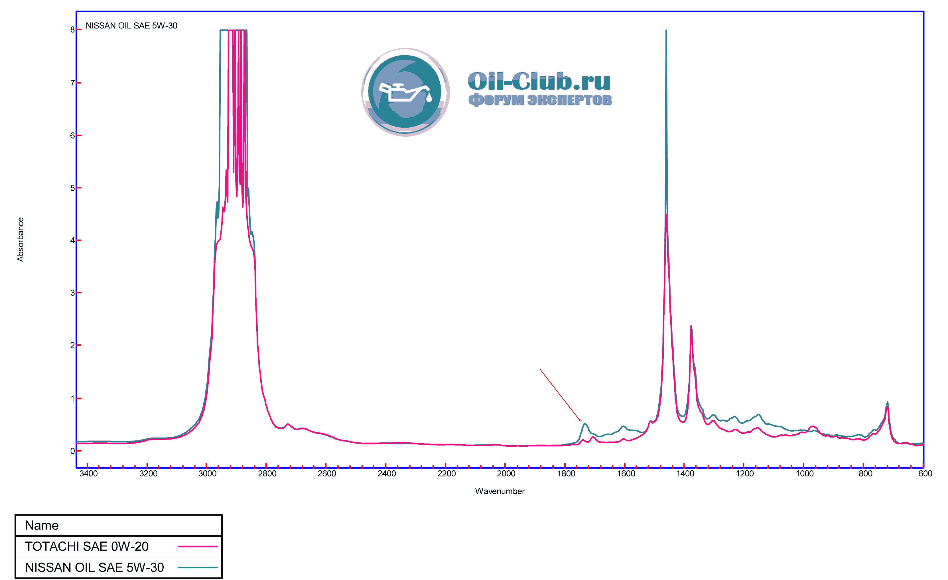

Но Ик спектрометр запросто видит наличие продуктов кислот в масле, на волне 1750 вырастает большой пик. Даже в 5% эстеров этот пик уже высокий. :) Наука говорит что в нем нет эстеров!
Смотрите сами доводы:
Вот так выглядит масло на эстерах на волне 1750 высокий характерный пик.
Вот масло Nissan Strong Save XE Special Sm 5W-30 - видим на 1750 маленький горбик потому что масло было отработка и оно немного окислилось...

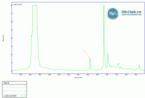

Идем далее, наша лаба специально замешала эталонные образцы,
вот например образец где в базовое масло VHVI добавлено 5% эстеров.

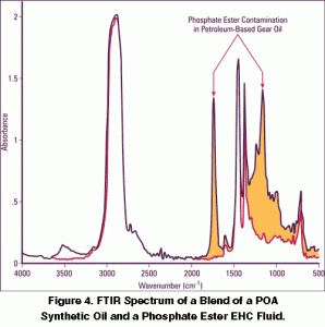

Вот график из другого документа Polyol Esters - опять видим характерный пик 1750

Ик спектр не оставляет шансов тому что в этом масле Nissan Strong Save XE Special Sm 5W-30 есть эстеры! Нет пика - нет эстеров! Никаких других эстеров - продуктов кислот - не показывающих пик - в природе не существует :) Ну хотите найдите специалиста из лаборатории в своем городе, который работал на спектрометре, спросите его он вам тоже самое скажет. Можете сами прогнать с ним два масла - Motul 300V 5W-40 и Nissan Strong Save XE Special Sm 5W-30 - перепроверить лабу и меня. :) Больше я вариантов убеждения не вижу :)
