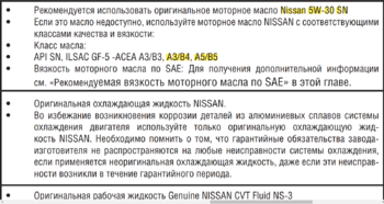

что залить в infiniti qx50 (p71a) 2019гв
2.0л 249лс турбо Старт/Стоп
Какое моторное масло использовать вместо Nissan 5w-30 SN ???
Изменено пользователем RR1
добавил фото
1 час назад, RR1 сказал:
Zic x5/7 5w-30 api SP
Zic x7 fe 0w-30 api SP
S-Oil 7 Red #9 SP 5W-30
Ух ты, евромануальные таблички
 стали ближе к действительности?)))
Да, таблички стали ближе, а ясность по маслам по прежнему неясна :)
Допуск по API SN и только выше SN (SN+, SP)!!!
Если я правильно понял, то в моторы с непосредственным впрыском (чтоб не засирались форсунки высокого давления в камере) Нельзя лить ни SM, ни, тем более, SL ...
где-то пишут что уже есть SP которое предотвращает отложения на поршне и в камере...
"ДВС с непосредственным впрыском обрастают отложениями на впускных клапанах и форсунках ВД в виду особенностей впрыска, не омываются топливом/топливо-воздушной смесью...
Золы не нужно боятся моторам с обычным впрыском - 1.5% это вполне нормальный уровень (для обычного мотора с обычным впрыском). Конечно хорошо когда в современных полнозольных маслах ее стало меньше 1.15-1.20%. Это уменьшает количество зольных абразивных отложений (не всех остальных, а именно твердых зольных отложений.). Если у вас обычный впрыск и ACEA A5/B5 в мануале, париться над золой 1.20% не стоит.
НО!!! Если у вас прямой впрыск и рекомендация ACEA A5 или API SN; ILSAC GF-5. То лучше будет лить API SN; ILSAC GF-5 или даже API SN; ILSAC GF-5 + Dexos1 Gen2." (с)из разных источников

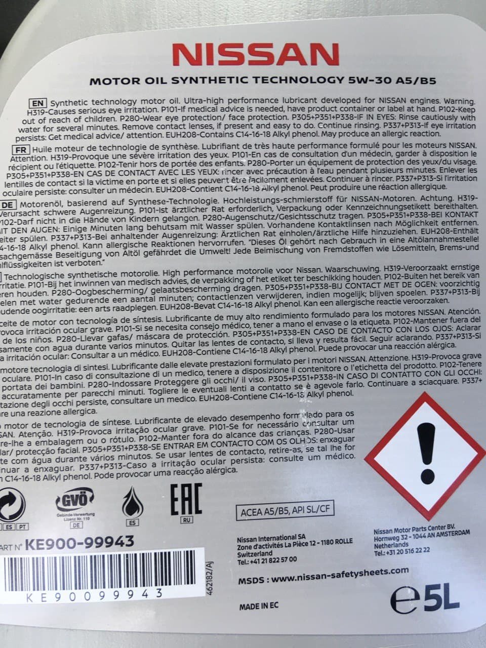

А у дилера для нас только вот такое предложение
КЕ900-99943 (а5/в5, SL/CF) говорю: "по описанию не нравится". Отвечают: "не нравится - бери Лукойл".
В Ашане продают Castrol Magnatec A5/B5 (SN) можно ли Магнатеком (который здесь не жалуют) заменить это дилерское предложение?
Или чем??? голова кругом уже...
добавил фото
3 часа назад, RR1 сказал:
от топлива с чистящей присадкой толку больше будет
@RR1, какахи какахами, а вот от лспи, вроде как, защищает.
там же выше сойл и зик предложили.
любой нормальный D1g2 бери, и норм.
а5б5 это полнозолка
Изменено пользователем Dimitreska190388
