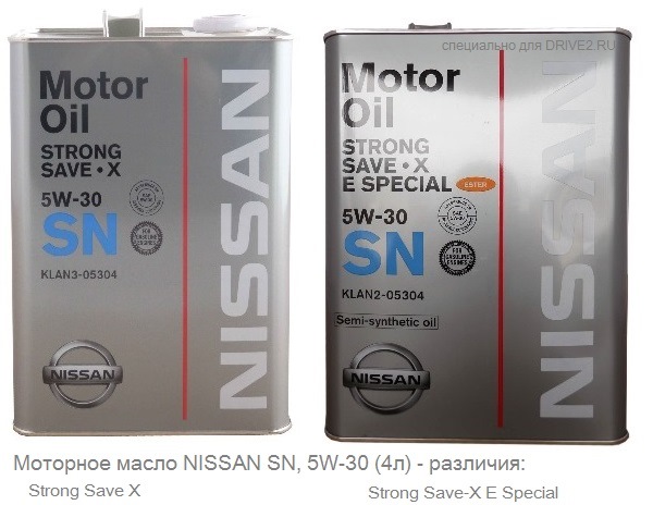

А что можете сказать о масле Nissan Strong Save-X E Special SN 5w30?
Ценник не гуманный.
Ценник не гуманный.
Если я правильно понял то данное масло является полусинтетикой, а Nissan Strong Save X - синтетикой?
Ценник считаю не проблемой, ЕСЛИ это действительно хорошее масло...
Изменено пользователем C0op3R
Не совсем так. Лучше забудьте про эти масла, если хотите менять реже, чем в 5000 км. Они 5 тыс выдержат, а больше врядли.
Изменено пользователем pavelzel
Менять рассчитывал на 7-8 тыс. В теме, ссылку на которую вы скинули, все упорно искали в масле некие эстеры... как раз на этот счет мне попалось следующее изображение:
