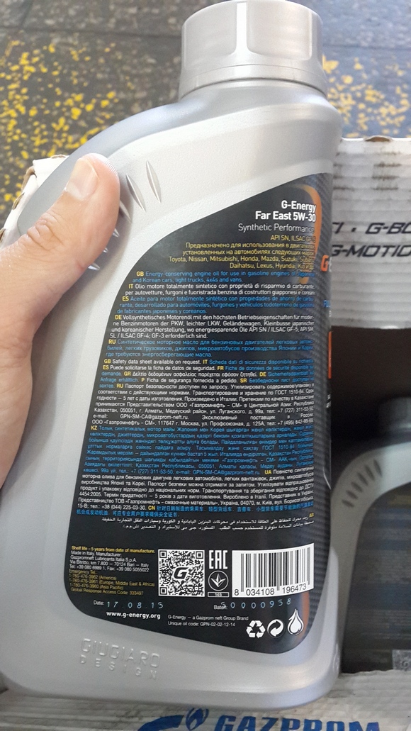

Итак заменил масло, Zepro Racing 5w40 держалось 3000км затем литр еще его долил и проездил до 5000 (5000км суровые были и морозы и частые прогревы и трасса и отжиги) на 5000 еще литр, но уже Bardahl не было возможности найти Zepro Racing . Докатал до 6500 и замена масла. И снова не то что планировал. Короче у нас субаристы сейчас на турбофориках кайфуют от масла G-Energy Far East 5w30. У одного постоянное валилово и трасса, раньше было масло Mitasu 5w30 жрало его душевно, сейчас G-Energy уровень стоит все 5000км, другой к 2500км вливал литруху уже, залил его 4000км пока прошел уровень стоит на месте. По ценнику бюджетно выходит. Надо было срочно менять масло поэтому, все решилось быстро залил  Far East и будем смотреть.
