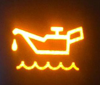

Доброго всем времени! Произошла вчера такая ситуация, еду значит по работе, на улице солнышко, девочки в юбочках, окошко открыто, играет музыка, еду не спешу и тут смотрю на панель приборов а там вот такая порнуха горит post-7774-0-39728600-1428122788_thumb.jpg.
Я малость очканул, остановился заглушил машину и запустил, индикатор пропал. Понял что масла мало, но позвонил другу спросил про это и он подтвердил мою догадку. Доехал по работе до нужного места и оставил машину на ровном месте. Минут через 20 подхожу проверить уровень, щуп достаю, а уровень масла прям в притирку на нижней метке. Как так-то? я же недавно уровень прям по верхней метке делал было все пучком.

Вот после этого диалога, я же не пропустил его мимо ушей и поехал километров 300 назад ( неделю назад) заправился бензинчиком и на трассу, километров 30 проехал, у меня типтроник там в ручном режиме чуток покатал машинку в районе 3000 - 4000 об/мин и по разгонялся немного до отсечки, ну и пока трасса была прекрасная дал под жопу 220 км/ч.
После этого продува я проехал 300 км и загорелась вот эта лампочка. Долил я остатки Idemitsu и заехал к друзьям на станцию по замене масла мне там влили еще немного масла Toyota 5w30 sn( Идемитсу кончилось). Уровень сделали чуть выше середины. И посмотрел машину на яме снизу, у меня было подозрение на текущий коренной сальник, но там всё запорошено пылью и не видно каких-то свежих потеков масла.
Теперь о масле напомню. Масло менял в ноябре. Было залито Idemitsu Zepro Touring 5w30 SN. Как залил ездил 2 раза в Омск 300 км туда и 300 км обратно итого 1200км и потом до 3000 км масло ни на милиметр не уходило с щупа. После начал потихонечку уходить, сначала я залил где-то грамм 200 потом через километров 500 -600км залил еше где-то 300 грамм. Масло отработало всю зиму, а именно каждый день в среднем около 14 прогревов + - 5(по 5 минут пока синяя лампочка не погаснет, потом я потихоньку еду и прогреваю машину), очень маленькие расстояния между прогревами от 1 км до 5км, очень много машина стоит на холостых, расстояние от светофора и до светофора маленькие не успеешь сторнуться как нужно тормозить, средняя скорость маленькая очень. И так всю зиму!!! Сейчас масло проехало в аккурат 4030км.
Так вот подскажите пожалуйста за такой период и при такой эксплуатации может масло потерять свои свойства? Так что я когда поехал в усиленном режиме оно сгорело? или же в турбину выкинуло ??? Ну вроде до этого медленно уходило, а тут дал пи.ды и почти литр куда-то испарился??? Подскажите кто компетентен в этом вопросе. Просто если бы я поехал на большое расстояние, это же мог вообще без масла приехать и кончить двиг. Масло виновато или нет?
Изменено пользователем rampageII
Думаю в таких очень тяжелых условиях масло просто потеряло свои свойства. Вам бы посчитать моточасы.
На зиму бы выбирал А5/А3 5w-30 или 0w-40 на PAO или GTL из ветки про лучшие масла.
Очень мноно прогревов и маленькие расстояния я так понял, большой риск закоксовки масло колец, плюс масло перегрели на скорости могли подубить его, нельзя долго на оппозите катать 200 + без масло кулера, тем более вязкость 30 перегревается оно, мотор турбированный перегружен по температуре особенно если 2,5 литра.
А что мне делать чтоб не было закоксовки такой? Просто выхода у меня нет, так вот приходиться передвигаться. До 240(извеняюсь, выше чуток приврал) разогнали и сбросили газ, я не ехал долго на такой скорости, проверил запас.
Какой пробег у Вас и сколько ест масла на 1000 км? Раскоксовывать кольца раз в 50 000 км нужно или можно использовать мягкую промывку, заливается в старое масло за 2000 км до смены масла! Мне больше нравится Вальволин масло, проверенное масло знаю больше 100 клубных машин на нем, вязкостл зависит от расхода масла, пробега и самого масла! Опять же ни слова не было сказано машина сток или не сток и если датчики давления и температуры масла?
Пробег 104 000 км. На сейчашнем масле машина проехала 3000 км ни съев ни грамма, потом от 3000 - 4000 т.км грубо говоря литр ушел. Вальволин как вариант я держу, но пока остановился на двух маслах, уже надо определиться.
По машине. Абсолютный сток, никаких датчиков в ней нет, масло 5w30, езда спокойная, прогревы пока синяя лампочка не гаснет, затем еду медленно... бензин всякий, иногда добавляю ацетон (проблема у нас в регионе с качеством топлива, чистого 95го и 98го нет всё из присадок, да чего далеко ходить 92го походу дела тоже нет).
Спасибо за ваш отзыв. У меня стоковый субарь и lionhad в одном из своих постов говорит что родной 5w30 за глаза хватит, посмотрим еще пока изучаю что лучше или хуже=) Масло и так буду менять к 5000км. Про промывки почитаю, еще раз спасибо.
Гарантия производителя и рекомендация по вязкости масла закачивается на 100 000 км, ДАЛЬШЕ рекомендаций НЕТ! Понимаете к чему я клоню! Если у вас масло до 3000 не ело совсем, а потом оно просело и стало жрать - либо вопрос в масле, либо зазоры чуть увеличины в ЦПГ и нужна вязкость уже 5х40 с учетом износа цилиндро-поршневой-группы!
Закоксовка колец вряд ли ело бы равномерно на всем пробеге!

Ну вообще как бэ как раз когда дают "просраться" отваливается кусок кокса, на котором и держалась компрессия и расход увеличивается мгновенно. Но это если закакано по самые ухи и ездили на 5-50
Это по разному бывает, конечно когда у Вас отлетает кусок с одной стороны, естественно расход вырастит масла и действительно сильно так как у вас масло кольцо НЕ работает а между цилиндром и кольцом дыраааа и компрессия может упасть, для этого как раз и существует НЕ промывка например, которая бывает просто физически НЕ может сразу все кольца отмыть быстро, а раскоксовка которая полностью такую проблему решает отмыв сразу все кольца ;)
Вот как раз здесь, имхо, нужно просто слегка увеличить вязкость: с 5W-30 ILSAC (10-11 cst) на 5W-30 АСЕА А3 (12 cst). Такие масла, как правило, рассчитаны на лонглайфы, т.е. и загуститель там "покрепче". На сороковках могут появиться другие траблы...
