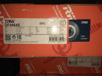

У Trw буква "S" означает один диск в упаковке "Single".
ATE не указывает на коробках HC.
У Bosch даже не помню есть ли диски из Германии. Встречаются только из Италии, Чехии и Китая. Германию так и не нашёл.

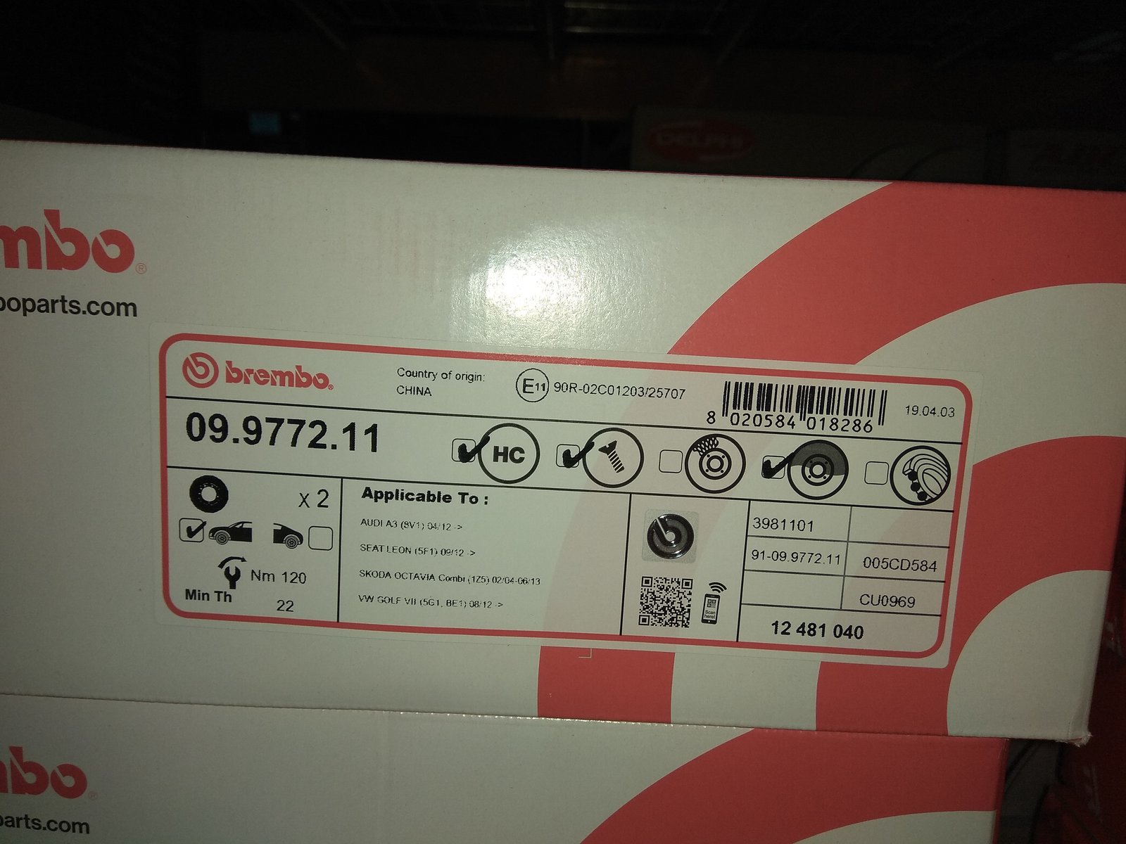

Ниже фото дисков с High Carbon и также Trw с буквой "S".
Изменено пользователем jura555

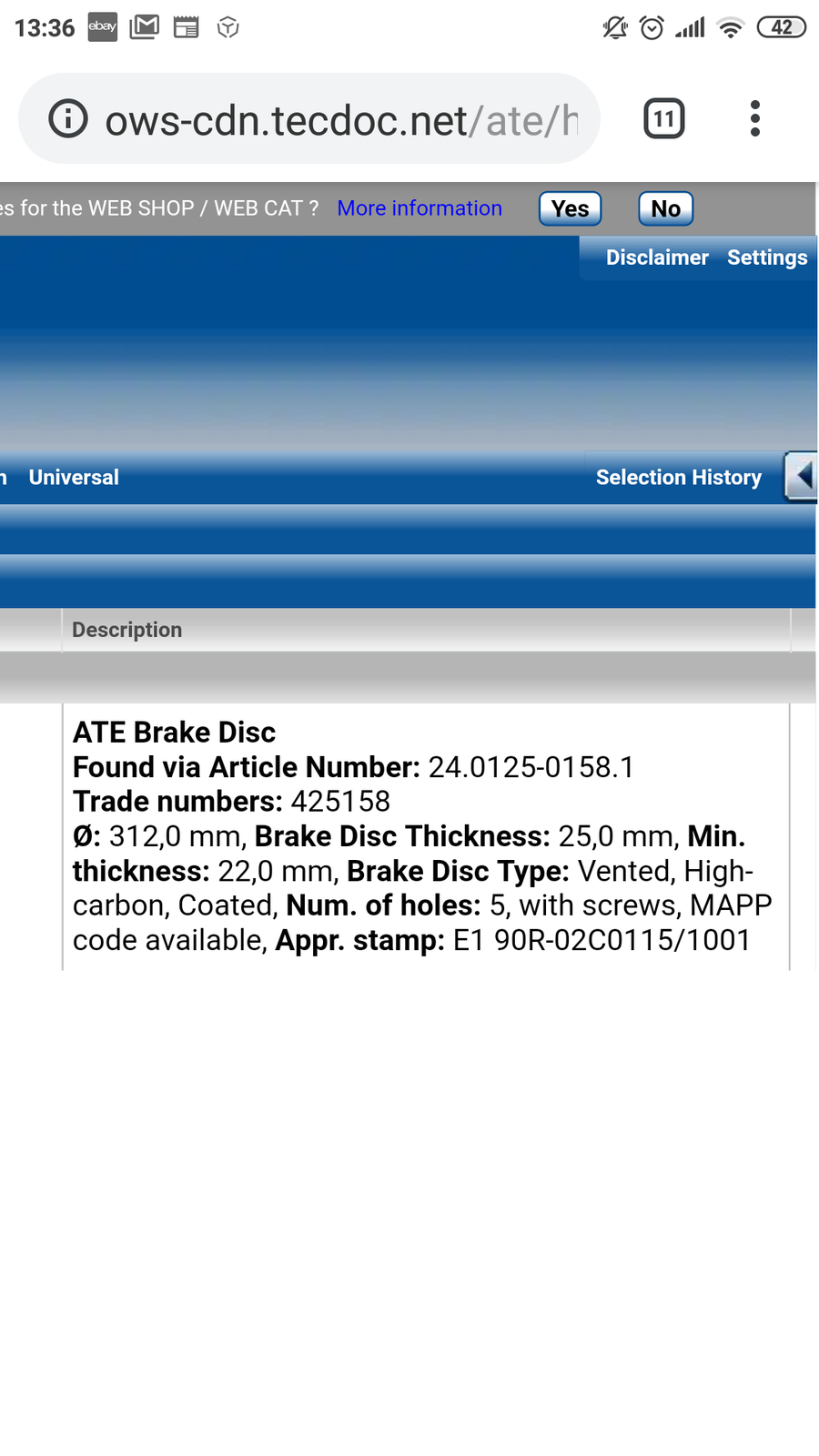

Этот ваш диск не HC.
Смотрите описание в каталоге Ate.
Я не знаю как производители авто выбирают на свои машины комплектующие. На рынке запчастей(aftermarket) производители придерживаются конвейерных параметров дисков(исключение составляют диски с повышенными характеристиками как Ate Power Disc)
Если на конвейере диски были не HC, то и потом их скорее всего будут выпускать не HC.
Вы не можете найти диски HC на свою машину, а у меня наоборот почти все идут такие(Trw, Brembo, Bosch...).
Смотрите отличие в описании диска Brake Disc Type.
Мой диск и ваш.
