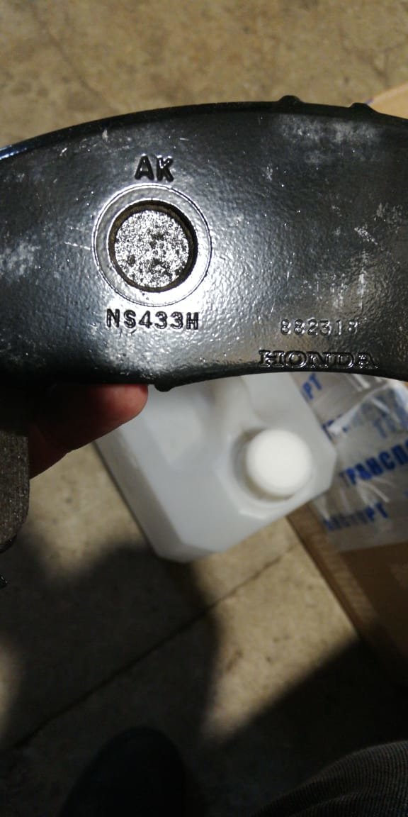

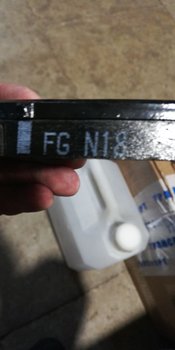

Akebono Brake Industry Co., Ltd, - коэффициент FG

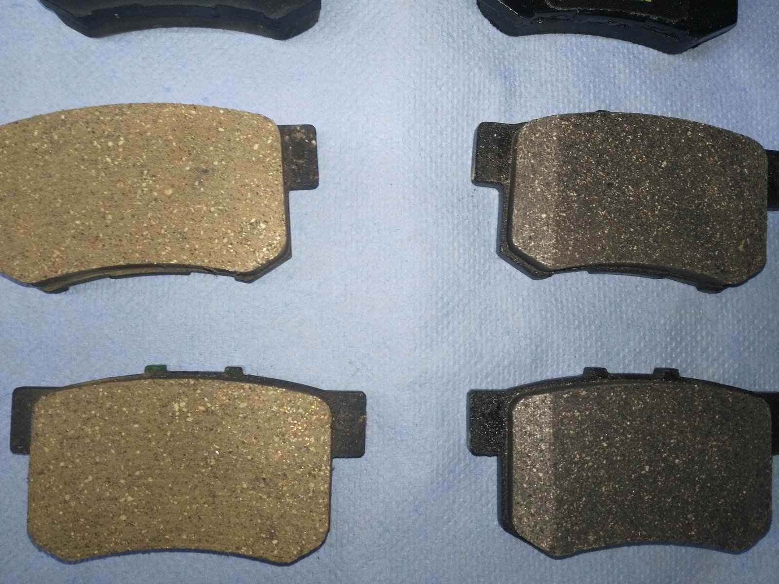

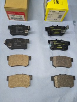

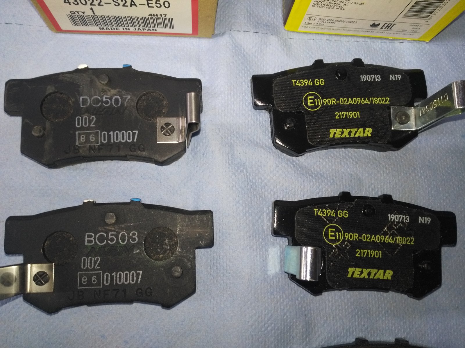

Honda 43022-S2A-E50, Япония
Hitachi Chemical Co., Ltd., JB NF71 GG ( а вот штамп на колодке Nissin)
В сравнениии с Textar 2171901
TMD Friction, T 4394 GG
