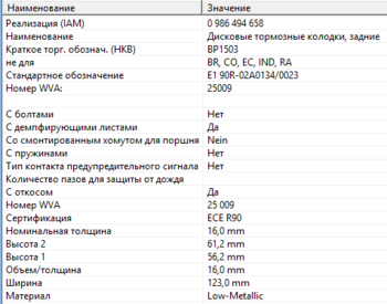

На ваш вопрос можно лишь гадать. Поясните на словах что сравниваете, без таблиц из техописания.
1 час назад, spieler сказал:
Заводы по идее разные будут?
Видно, что они для разных рынков сбыта + геометрия отличается. Страны, в которых колодки были сертифицированы также отличаются (Германия в первом случае и Чехия во втором).
dimakudr сертификация соответствует стране-изготовителю?
Нет.
