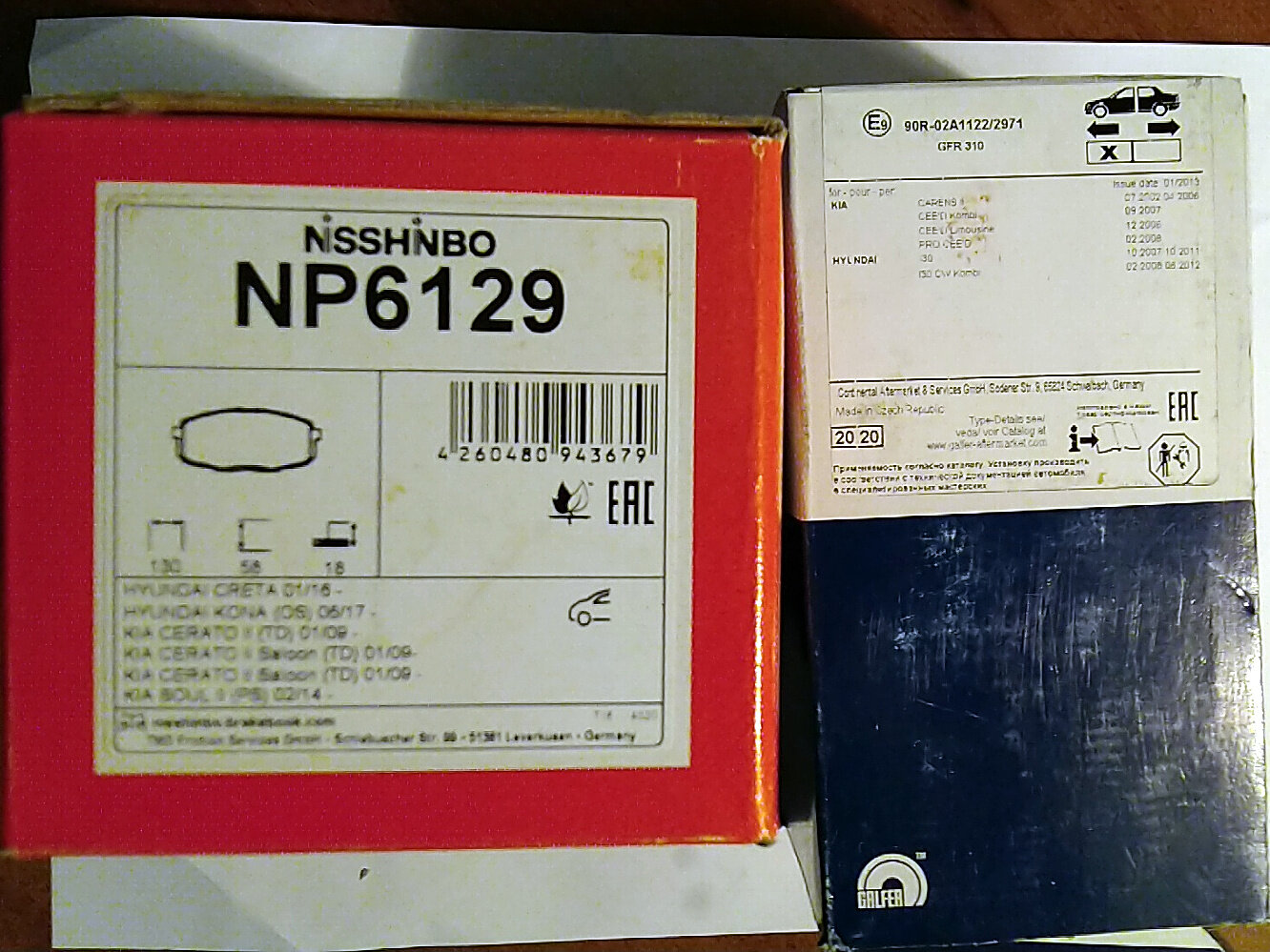

13 часов назад, Dumus сказал:
Galfer B1.G120-1002.2 (GG):
Где получить информацию о коэффициенте трения конкретно этих тормозных колодок ?
Здесь не нашел:
https://ameca.org/wp-content/uploads/2021/03/AMECA-List-of-VESC-V-3-Brake-Friction-Material-Edge-Codes-March-19-2021.pdf
5 часов назад, Dumus сказал:
Коллеги, подскажите коэффициент трения колодок REMSA 1209.42 / ROADHOUSE 21209.42
В листе Ameca по Remsa только 2 смеси. 852S FF и 882S GF
ROADHOUSE 21209.02 (в чем отличия от 21209.42 не знаю т.к применяемость почти одинакова) - FF.  Фото REMSA 1209.42 не нашел, но сколько видел их колодок, то используются обе смеси и менее FF не будет, а скорее всего тоже самое.
