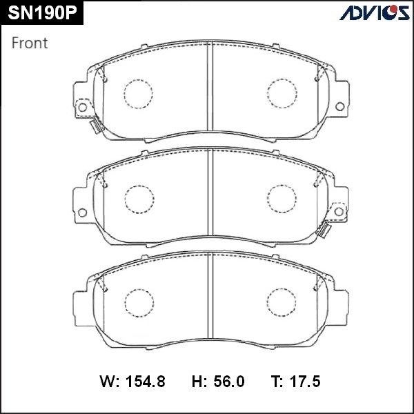

12.05.2021 в 01:53, SL1 сказал:
Зачем японским колодкам Евростандарт? Чтобы меди в ней не было?
Нет, наличие сертификата ECE R90 требуется для того, чтобы товар можно было продавать на территории ЕС (аналогично сертификату ЕАС для стран Таможенного Союза). Правда, условия получения ECE R90 больше напоминают заградительную пошлину, отчего японские производители предпочитают не заморачиваться, ибо с финансовой точки зрения выходит неоправданно дорого, да и рынок Европы далеко не основной.
17.05.2021 в 18:06, shevrick сказал:
Прям в лучших традициях Honda JDM. Комплектация без торцевых отверстий в колодках для раздвижных пружин?
Это не комплектация, а колодки, сделанные на основе другого оригинального номера, предназначенного для Honda CR-V третьего поколения (RE). Отверстия для пружин появились на колодках Honda CR-V четвёртого поколения (RM) - они аналогичны по форме, но таки с дырками под пружины, отчего при выборе товара стоит обращать внимание на его схему.
Изменено пользователем ADVICS Rus
2 часа назад, ADVICS Rus сказал:
Та это мне понятно
Уточняющий вопрос был задал человеку таким образом, чтобы ему было понятно
3 часа назад, ADVICS Rus сказал:
11.05.2021 в 20:53, SL1 сказал:
Это я про то, что японские колодки по евростандарту будут отличаться от японостандартовских не в лучшую сторону.
