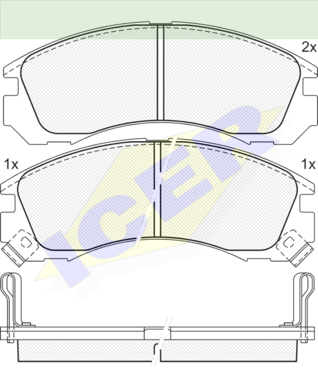

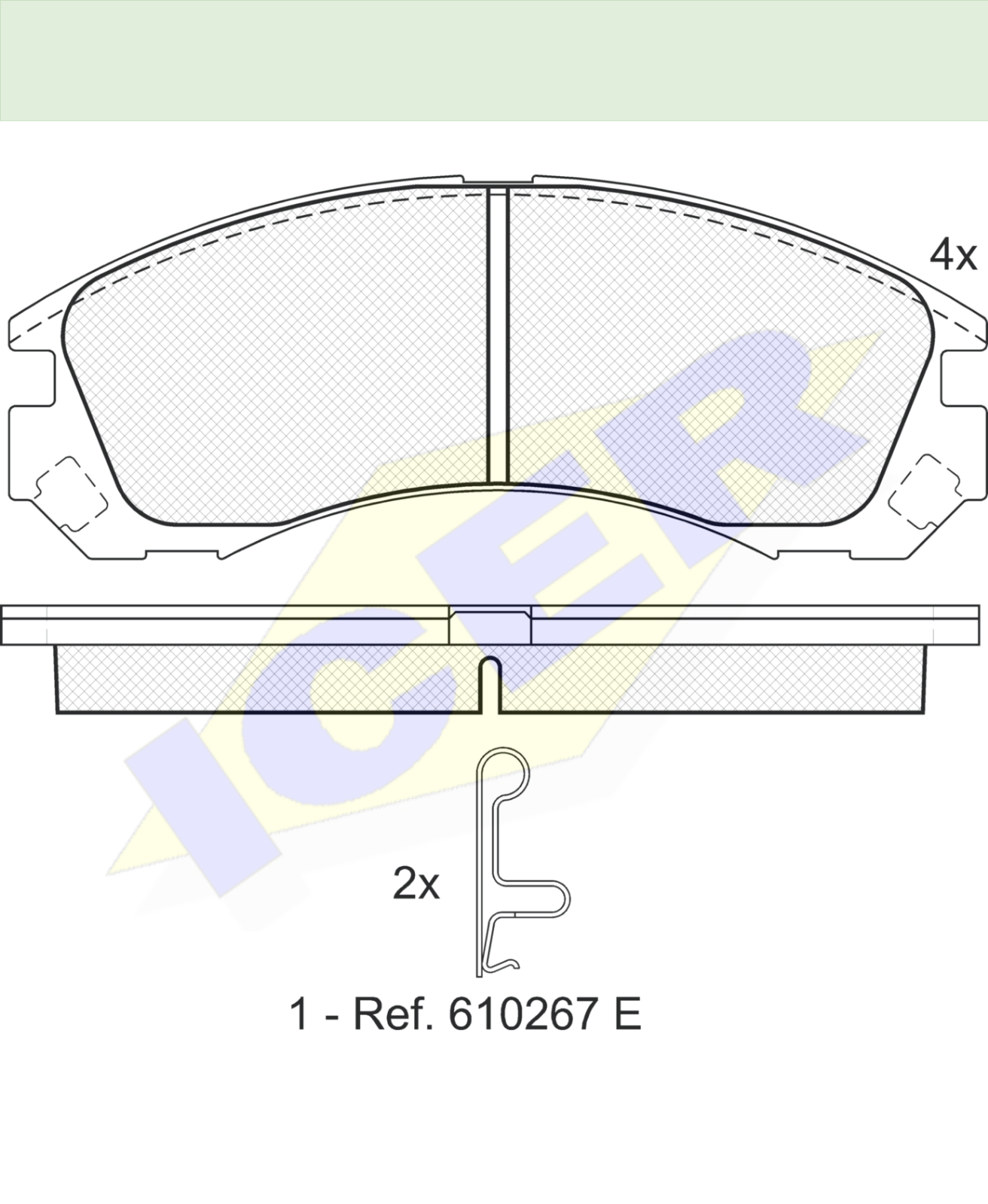

Вы упоминали пискуны при обсуждении различий в артикулах тормозных колодок. Подскажите такую вещь. Раньше не замечал (или плохо смотрел, но не суть), а сейчас часто попадаются в каталогах колодки, у которых пискуны не приклепаны к колодке, а лежат отдельно и выполнены в виде хитрогнутой загогулины, которую, как я понимаю, надо самостоятельно вщелкнуть на место на колодке. Это, типа, экономия на парочке технологических операций? И насколько надежен такой конструктив, если есть опыт?
Не, не знаю. С пискунами (индикаторами минимального износа) дело не имел ни с фиксированными на основании колодки ни с загогулинами. Просто в каталоге одного из пр-ей смотрел - там на одинаковый суппорт несколько версий колодок  - есть с пискунами  и без, по разной форме фрикциона и пружинка прижима к поршню - с разными артикулами.
Может ты пишешь про накладки "загогулины" которые в скобу вставляются- это не пискуны?
2 часа назад, Buran сказал:
Buran, нет, мы правильно поняли друг друга. Именно пискуны:yes: Вот, у Icer, например... Арт.140979 и 181358 соответственно- приклепанные и съемные (?)

Тут получается что вырезы как раз для таких съемных загогулин?
5 минут назад, Buran сказал:
Нее, маненько не так... Все эти "дыры в ушах"- эт для всяких там хитровыдуманных пружинок и прочих извращений. А для съемных пискунов, по идее, на месте штатных должны, наверное, по-хорошему, фрезероваться квадратные площадочки. Может, на схеме колодок это они и обозначены пунктиром:pardon: Хотя, с другой стороны, пока колодка сотрется до пискуна, он уже и так "прикипит" к ней... Если не отгниет:D
