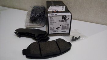

Samosvalov , я наоборот искал FF. Купил R Brake = Icer (смесь 300FF). Очень доволен, но поначалу поскрипывали.
Samosvalov , ездил с GG, в том числе Akebono (и перед, и зад). Очень хотел их, Япония, но не нравились, жесткое торможение, позже глянцевость, за >70тыс км износ колодок был около 50%, диск изнашивали быстро. Для себя понял, что точно предпочитаю более мягкое торможение, соответственно с бОльшим износом колодок, большей пылью, с более частой заменой колодок (около 2х раз на одних дисках). Подробнее писал тут и тут.
Собственно поэтому когда выбирал новые колодки, искал именно коэф.трения FF, помимо естественно надежности, известности производителя в тормозных системах.
GF и FG - не ездил (или может на прошлом авто, но тогда не вдавался). Прочитайте просто про то, когда разные буквы. Насколько помню, например при GF: G- усредненный норм.коэф.трения при нек.температурах; F- усредненный горячий коэф.трения при перегретой колодке. При FG- соответственно наоборот, и при повышенной температуре коэф.трения выше. Остается понять, какой стиль езды, чаще колодки холодные или горячие, какой коэффициент больше хочется, и подобрать под себя. Лично я бы снова выбрал FF, т.к. сейчас выбор достаточно большой.
Но думаю, в любом случае будет норм. Кроме того, многие наоборот хотят чтобы коэф.трения был выше, типа более цепкие, типа безопаснее, но я свое мнение уже привел. И выбирайте  от крупного концерна, чтобы не про коэф.трения, а чтобы не было риска отслоения фрикционного слоя от основания колодки, чтобы были в размер, и т.д.
IMG_20200418_215617.thumb.jpg.5fd6d52dc99dd73a9efaed9af1102532.jpg IMG_20200418_215939.thumb.jpg.f369cdb77854228508ad4235868b3f1d.jpg

33 минуты назад, kirill2k сказал:
Мудрый подход к теме.
Также выбирают пониже коэффициент когда хотят снизить нагрузку на заднюю или переднюю ось.
В любом случае и GG и FF заблокируют колёса если резко затормозить(ударив по педали тормоза или отключив ABS)
