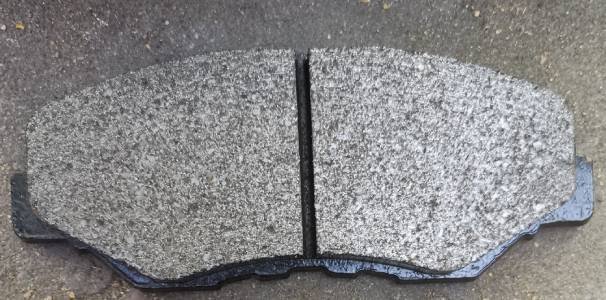

Поставил три дня назад. Еще притираются. Пробег - меньше 100км. Суппорта сами в полном порядке.
Уже чувствую разницу с предыдущими TRW. Вроде тоже FF были. Схватывают предсказуемо и уверенно.
Тормозит лучше, чем на старых. Ощущение на педали очень нравится! И это еще не притёрлись. В конце торможения, перед остановкой,  иногда слышно негромкий, среднечастотный "скрип" или скорее "хруст". Торцы обработал немного. Надеюсь пройдет после притирки. Ставил на новые диски. Старые были после двух комплектов, еще в допусках.
В комплекте приклепанные скрипуны на двух колодка и 4 противоскрипные пластины. Всем советую.

Торцы немного срезал. Без фанатизма. Неаккуратностей почти не было. Звук есть только при полной остановке, в самом конце, среднечастотный, не писк. Скорее "хрум" :)  И то не каждый раз. Уверен, что после притирки изменится или пропадет совсем.

jura555  По фотке J серия Чехия. Не аутсосрс ли от Ате случайно (риторически)? :)
