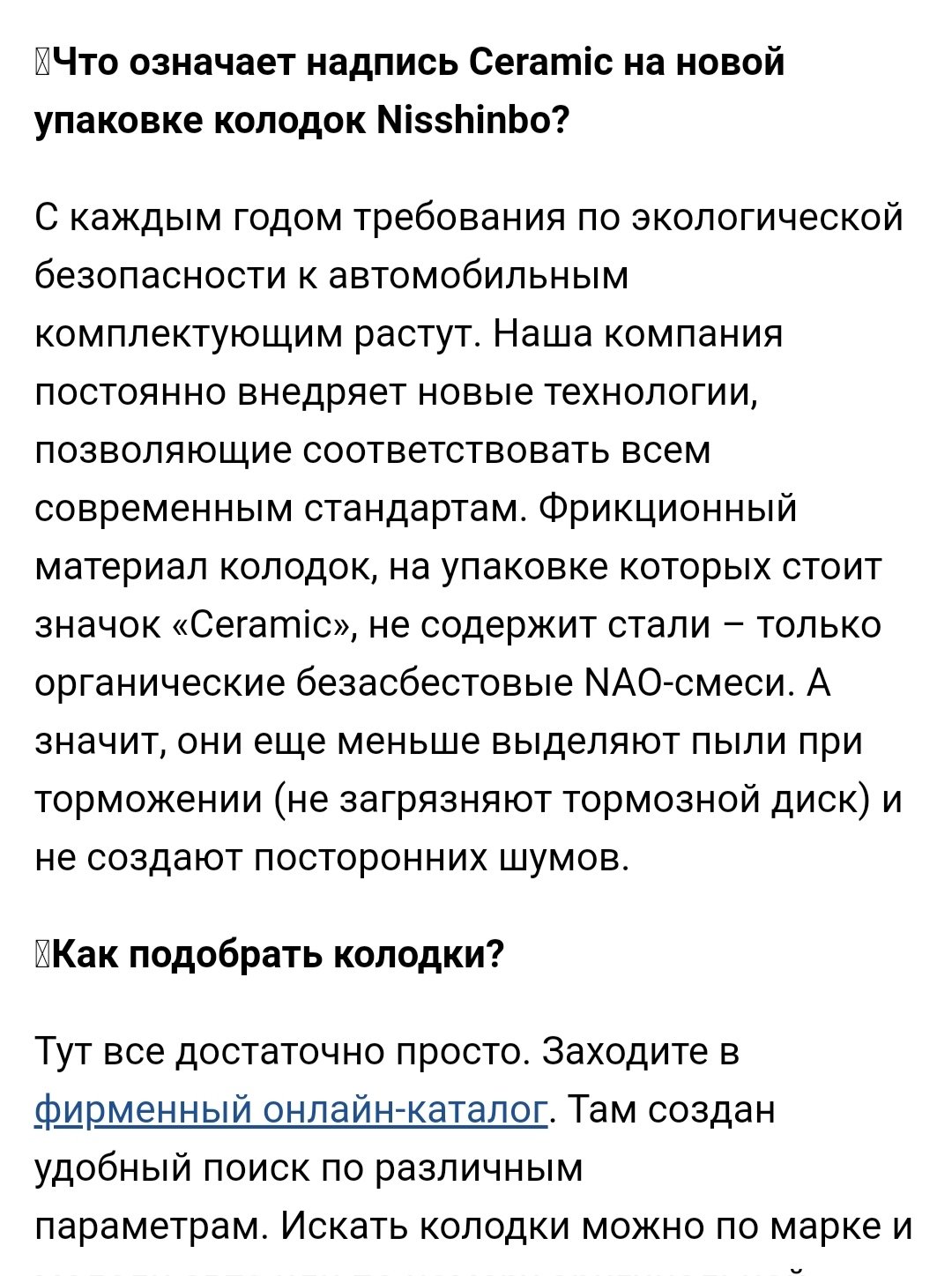

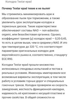

Владимир09 Тут все есть - Шесть заводов Textar в Европе производят две серии колодок — стандартные (low-met) и c повышенными эксплуатационными свойствами (epad).  https://www.drive2.ru/o/b/575120998458720531/ и тут - « Что означает надпись ceramic» https://drive2-ru.turbopages.org/drive2.ru/s/o/b/523707559866010231/.  В двух словах textar    это low metal , nisshinbo это nao

Владимир09 Тут все есть https://www.drive2.ru/o/b/575120998458720531/ и тут - « Что означает надпись ceramic» https://drive2-ru.turbopages.org/drive2.ru/s/o/b/523707559866010231/
А, ну понятно) Только не понятно, зачем ссылки на д2, если вся информация имеется на оф.сайтах... Ну да ладно...
20 минут назад, Rev42 сказал:
Владимир09 A первое , что открылось )
Обе ссылки на д2. Первая про Текстар - epad. По второй - Нишимбо. И по этим же ссылкам - в обоих случаях всё идентично)))

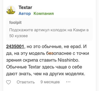

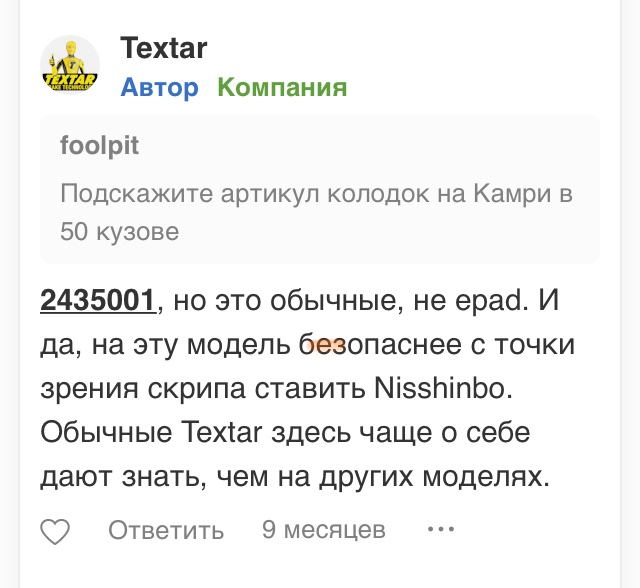

Владимир09 И кстати вы с Dumus мой подход к выбору колодок определили как глупый ) Вот другой подход уже самого textar по поводу своих «обычных» колодок

9 часов назад, Rev42 сказал:
Да какой-то тупарь написал, пусть даже имеющий какое-то отношение к Текстар!))) "... безопаснее с точки зрения скрипа..." - это, ...ука, что за специалист?!))) И я не писал "глупый", не нужно выдумывать. П.с. уже поняли, что был какой-то косяк на каком-то артикуле для каких-то Тойот, но там, возможно, проблема и от дисков - не стану утверждать... Но Текстар лично пользую уже лет 15 на всех своих авто (epad не ставил ни разу) - не слышал скрипов на них в отличие, например, от ТРВ...

 Почему тупарь ?  ) это же колодки  Reins24 и это афтемаркет и диски не Тойота .           Почитал блог так они сами и пишут про свои колодки :
«Low-met хорошо очищают ржавчину с тормозного диска и постоянно его «выравнивают», борясь с разнотолщинностью (DTV). Состав фрикционных смесей постоянно дорабатывается — в банке нашей лаборатории на данный момент их более двухсот.
Что в итоге. Хорошо тормозят, прочные, но не самые тихие и «доброжелательные» к диску.»
Да , у Тойот и Лексус оригиналы Текстар с заводов шли с одной смесью , ну и в отзывах примерно одно и то же .

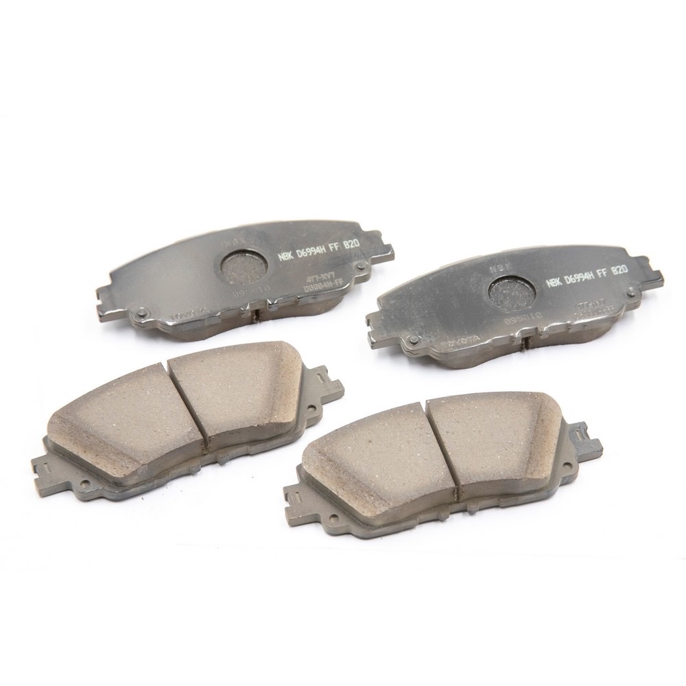

Владимир09 к прошлому разговору про TDM фото оригиналов Тойота от NBK на новый Рав , похожи c Textar Epad ? ) 4C402BAE-0F4C-48E7-9008-21795565C1A3.thumb.jpeg.6003f9884a74a7ec036b210f44098034.jpeg
Очень похожи - цвет смеси, разрез, боковые проточки...
