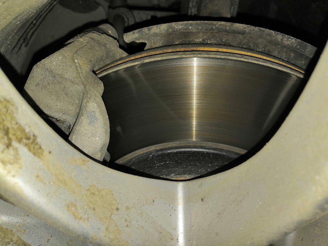

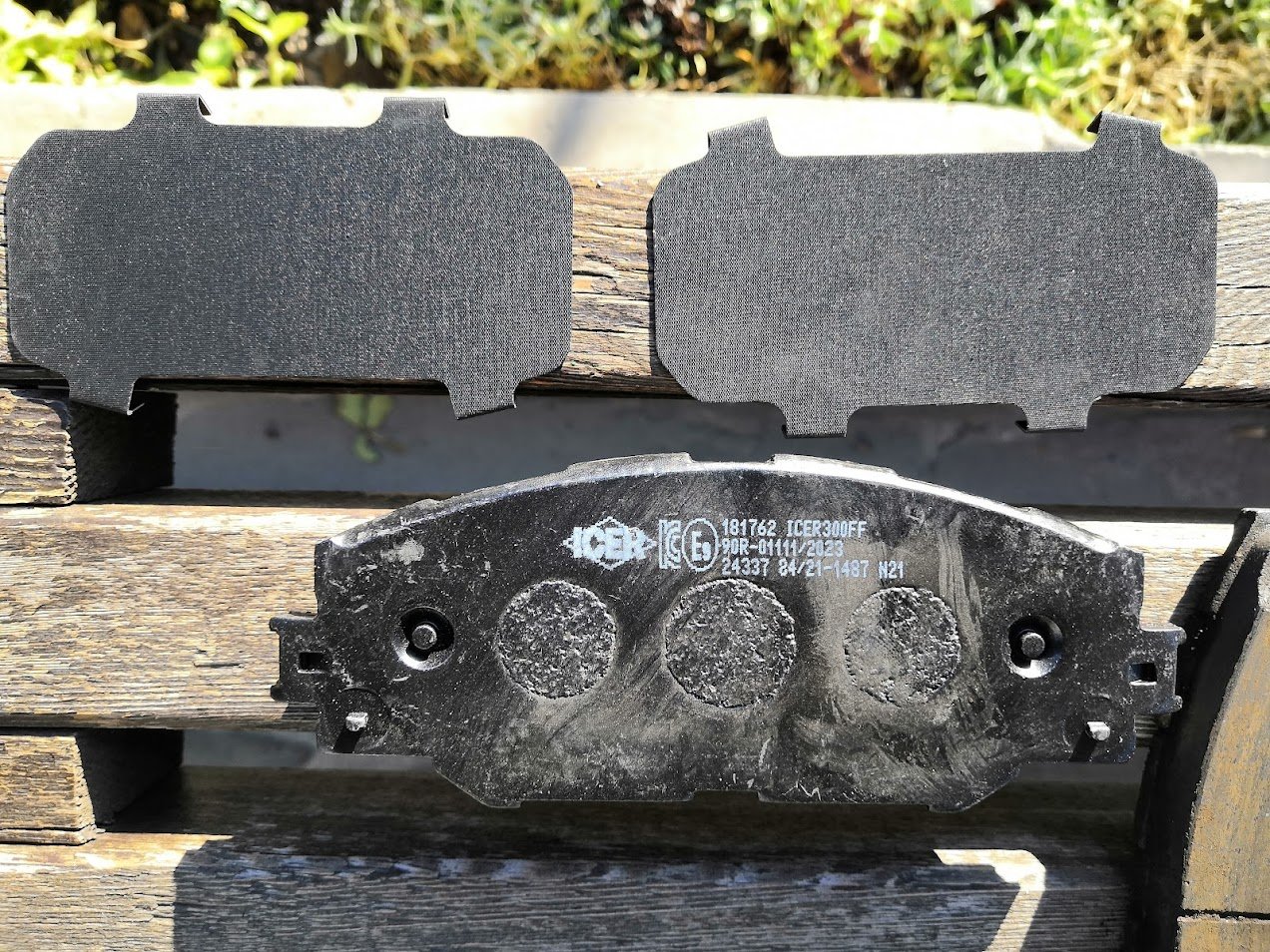

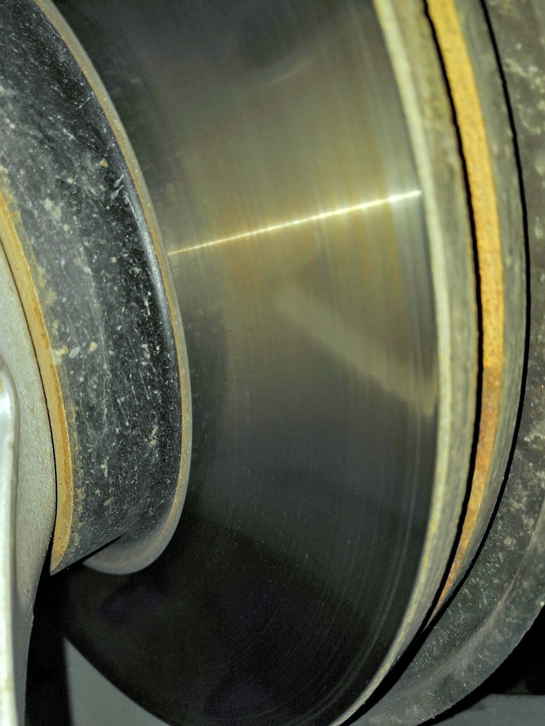

Ну че, не дожидаясь ускоренной гибели роторов еще один Равчик 2017г на пробеге 20500 км не выдержал и решил сбросить с родных роторов (стало 27,4 мм из 28 мм) грызуна в виде оригинальных ПТК Toyota со смесью от Textar T4146 FF (в остатке мин 8,5 мм фрикциона). И теперь в пару к родным роторам и пластинам установлены ПТК Icer 181762 со знакомой смесью Icer 300 FF(в комплекте платины не пригодились) Фото для наглядности

Многовато ржавчины в паре трения, а с ней, как известно, не до улучшений торможения и равномерности износа тормозного диска.
Пользовал текстар и колодки и диски, без нареканиц, разве что пыли было многовато
1 час назад, PhD сказал:
Условия таковы, что этот авто эксплуатируется довольно редко, что видно из заявленного пробега за 4 года + замена колодок происходила после длительного простоя авто, так что коррозия в парах трения не вызывает удивления, к тому же после пары торможений следов коррозии не наблюдается
1 час назад, shevrick сказал:
Когда автомобиль по долгу стоит на улице, особенно в период дождей или зимой после луж из реагентов, ресурс элементов тормозной системы точно не увеличивается))))
Один из моих авто со средним пробегом в год около 6ткм казалось бы тоже скрипеть ржавчиной на тормозах должен, но ржавые диски АТЕ на нем вообще ни разу не видел. В то же время другой 14ткм в год диски ТРВ часто ржавые

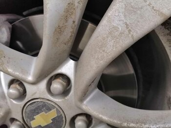

подскажите почему в потоке на дорогах у некоторых машин тормозные диски блестят, а у некоторых они темные. я так понимаю это зависит напрямую от колодок?
