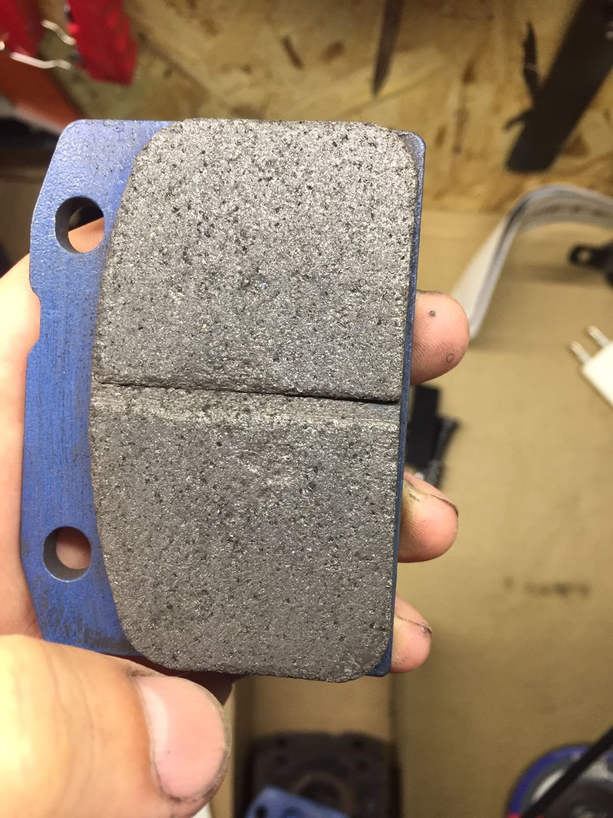

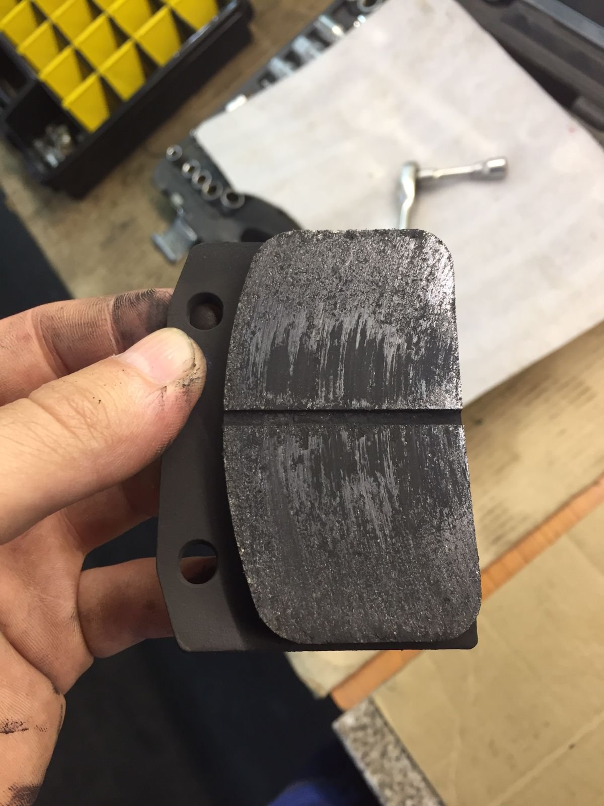

Приветствую всех!
Нужно пояснение по следующему вопросу:
-имеются колодки после 4-х выездов на трек в таком состоянии
568254368_WhatsAppImage2022-08-05at00_17_36.thumb.jpeg.8869cef18812ca650b824aa5f29ba35f.jpeg
- после чистки щеткой выглядят так
2056522436_WhatsAppImage2022-08-05at00_17_39.thumb.jpeg.a0daf402b13b80771e0cdf773a17630e.jpeg
Почему происходит такое замыливание? От перегрева? Колодки в мусорку?

производителя колодок в студию

2 часа назад, Abram сказал:
Тут такое ощущение что это на колодках следы от износа самого диска, а колодка по виду вообще без износа. Что то одно из 2х - Либо колодки "дубовые",  либо диски "пластилиновые". А может и все вместе...

от перегрева. Почисти наждачкой  , паз прочистить и походят.  На ниссин колодках бывало подобное после хороших поездок. Даже на крае колодки было как облой , но зато на холодную тормозят великолепно. тут же надо понимать для чего выбирается . Это в жигулях просто колодки и просто дешевые колодки.  в машины поприличнее выбор есть.
Hook Brakes
5 часов назад, Vasek555 сказал:
Диски без износа совсем. Колодки по факту поизносились, где то 3-4 мм ушло.

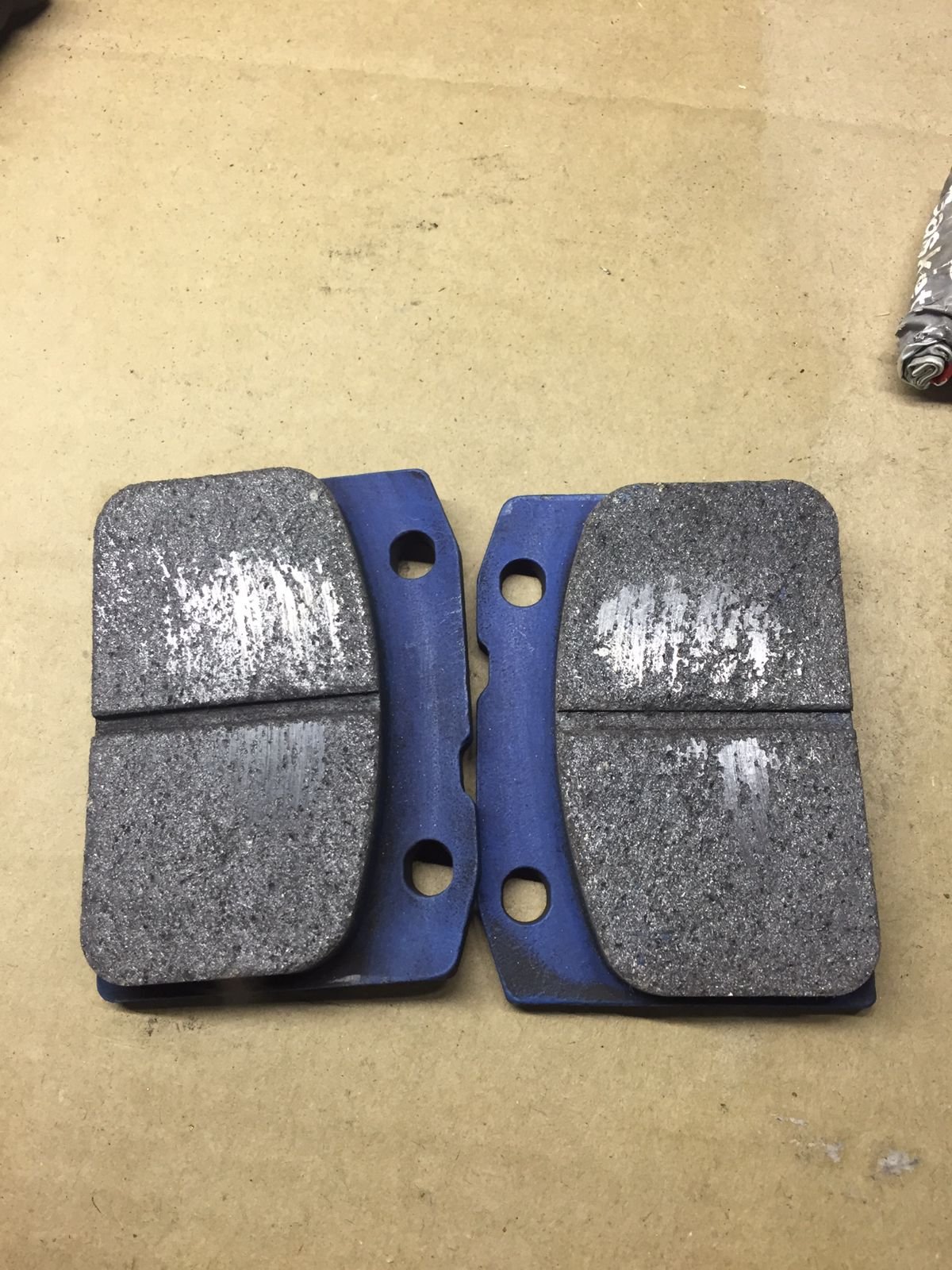

1 час назад, dx643 сказал:
Почистил, рабочая поверхность стала не однородной. Как будто они сыпятся.
644092304_WhatsAppImage2022-08-05at00_17_41.thumb.jpeg.4cb1055a904e10e6a710c9b0d8bfdaaf.jpeg
При попытке потереть друг об друга колодки сильно пылят.
Такое ощущение что после перегрева потеряли свои свойства.
Это мелкосерийное производство, спортивные колодки. Якобы..
Abram я не профи, но думаю что выгорела база , в которой висели все эти "семиметалл" или "керамика"
Палево наверно.   Самые дешевые колодки которые катал  это A.B.S.  какая то Нидерландская контора. Даже они при своей копеечности просто быстро и ровно стирались,    А тут что то  такое... может брак.
