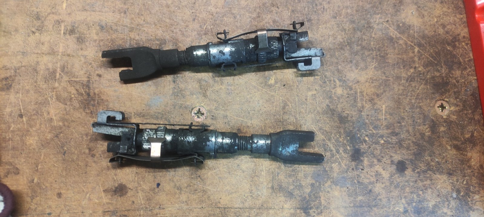

  Не держал ручник на весте, при ревизии обнаружилась неработоспособность механизма развода тормозных колодок - забились продуктами износа и не проворачивались, поставил новые (AC1522225), старые промою и оставлю про запас, колодки менять не стал - износ на одну треть. Новые механизмы работают - щелкали при нажатии на тормоз с уменьшением хода педали. Тормоза стали острее. Заодно поменял задние ступичные - не гудели, но показался великоват люфт.
rodof интересно там с завода было что то вобще смазано в этом механизме?
4 часа назад, Vasek555 сказал:
  Не знаю, разберу, посмотрю, в новых смазки не было, прыснул аэрозольной смазкой Arexons, пластичной смазкой не рискнул смазывать - зимой не провернет, хотя может имело смысл использовать Efele 321, 311 из имеющегося в наличии. При переборке старых приму решение.

17 часов назад, Vasek555 сказал:
А их вообще смазывают, если там замкнутый об'ем и пыли от износа колодок вагон?
тоже относительно недавно вклинили троса ручника, ну за 170 тыс., думаю можно поменять троса. не великая поломка, заодно колодки ручника поменял.
