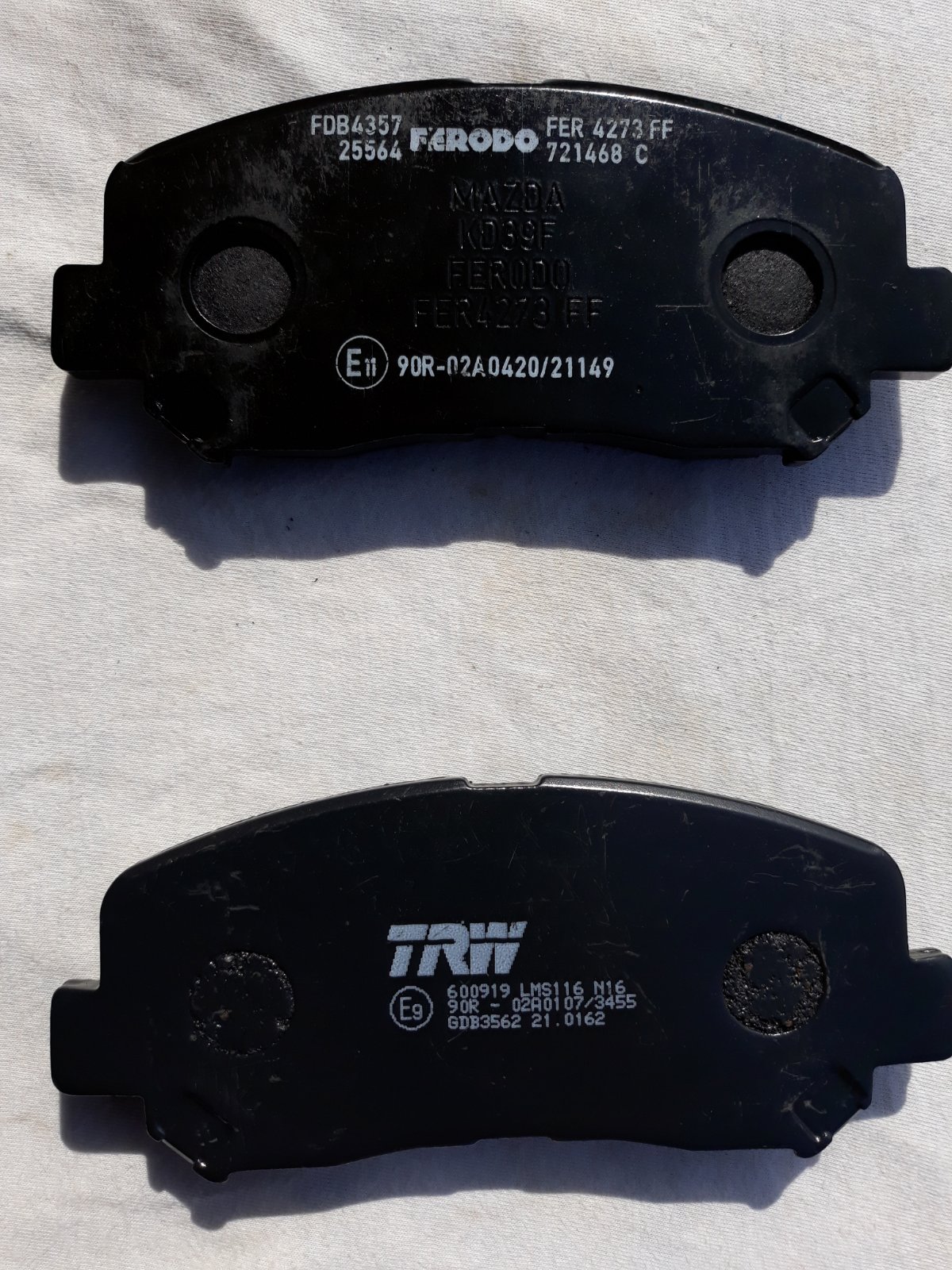

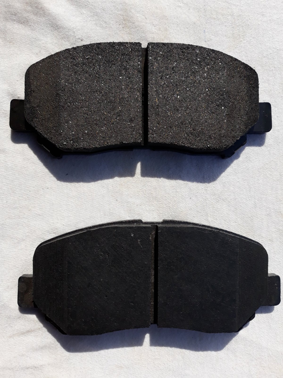

Если время есть не торопитесь, выбирайте что вас устраивает. TRW мне при выборе колодок не понравились, феродо (это чем они тормозят) у них какое то как стекло гладкое и похоже на керамику - это в своё время при выборе между TRW и Ferodo. Предпочтение отдал последним (Ferodo) и не прогадал, тормозят хорошо, диски "не жрути" и "не полосатят". Вот их фото, сверху Ferodo, снизу TRW:
20180403_095958.thumb.jpg.adb858a19ed548c2ecc6c238894b5d9f.jpg 20180403_100331.thumb.jpg.f5859337e3c04034f862a58b1ebd30b8.jpg
Однако, это было раньше, их изготавливала Европа! Сейчас возможно многое изготавливает Китай?! Не думаю что сейчас качество такое же, как было тогда?!
