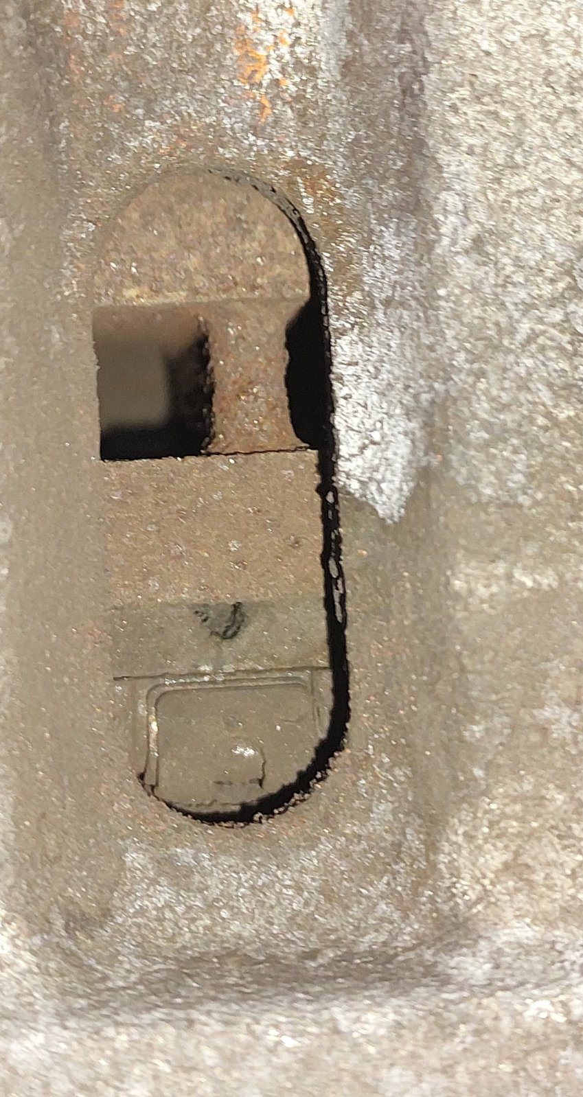

Нет неразбирал. Когда колеса на зиму менял сфоткал колодки. По прикидам на внешней осталось 4мм, на внутренней не видно. Весной буду менять резину посмотрю на износ, возможно и поменяю.
Изменено пользователем Alexey2013
Alexey2013 Сам свои оригинальные передние колодки поменял почти на 67 тыс. км., хотя можно было дотянуть и до 70 тыс. км., если бы не собирался на длинный пробег, который в итоге не состоялся. Это к тому, что колодки могут изнашиваться по всякому. Ранее сам, начитавшись на форуме CX-5.ru (сейчас он не работает) о том что колодки на наших авто изнашивались у кого то за чуть более 15 тыс.км., думал что и меня настигнет эта же участь. Однако, оказалось, всё зависит от "прокладки между рулём и сиденьем" и региона эксплуатации авто. И это при том, что ранее (до CX-5) имел несколько моделей авто. На этом же авто уже не раз разбирая тормозную систему для ревизии колодок как передних, так и задних, увидел зависимость износа своих колодок от пробега. Так передние колодки у меня изнашиваются около 1 мм., за пробег около 10 тыс км., а задние почти в десять раз меньше изнашиваются за ориентировочно такой же пробег. Ревизируя свои колодки собирал их так, чтобы при торможении они не свистели и не издавали каких либо посторонних шумов и, разумеется, меньше изнашивались - хорошо очищал посадочные места и поверхности от продуктов износа и грязи, смазывая где необходимо, нужными смазками.
