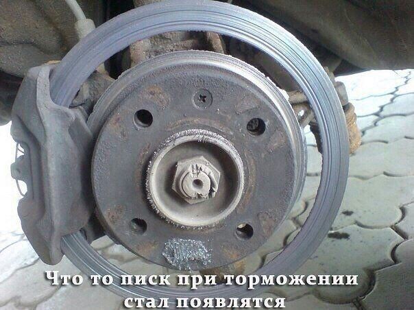

при плавном торможении как раз диски и сжираются, при прочих равных
Ну значит я немного не дотянул до состояния дисков на картинке.
дак надо мануал сервисный покурить, какая толщина критичная. Хотя, можно забить и так ездить. Ну или утешать себя, что всё норм ;)
Alehandro, согласен с тем, шо покурить мануал еще никогда и никому не мешало..., а такто глаза на месте, и судя по тому в каком состоянии сейчас мои диски, то :pardon: , но до подобного состояния :rolleyes: им ишо оч.далеко ;)
Еще раз - 2мм и пора менять. Надо измерять и сравнивать. Все остальное - самовнушение.
так если ко времени замены родных колодок после их сработки на дисках намерил толщину только минус_1мм, тогда, по идее, новые колодки к их кончине как раз сточат на дисках второй_мм, а тогда и поглядим... ;)
