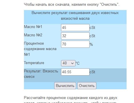

Смотри а если я зделаю вот такой вариант: Из ГПН Хитчспед НЛГИ 3- сделаю синтетичный вариант на 40сст в НЛГИ 2
Смешаю ГПН  45сст70% + 30% пое 32сст= 40сст на выходе.
 Думаю Естеры повысят срок службы и прочность масляного клина и масляной пленки при гидродинамическом клине.
 Что скажешь?
 40сст это всяко ближе к 30сст верно?))):D- главное мотор выше 5000об крутить не буду с включенным кондиционером и норм будет!))
https://www.widman.biz/English/Calculators/Mixtures.html

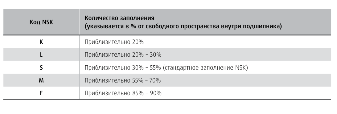

20.02.2023 в 21:44, Андреас сказал:
 ета не та смазка у меня идет ENSL-  там на картинке же видно.
 она более вязкая.
 Если бы 30сст- проблем бы не было!))
Смазка ENS, степень заполнения L
17 часов назад, Kosta02 сказал:
Была!((
я по незнанию и в жертву опытам- промыл и заполнил сначало полирексом- который благополучно от туда побежал на 9000об:sarcastic: на 50%
Но зато гпн- непобежал на 50% даже на 12 000об.
