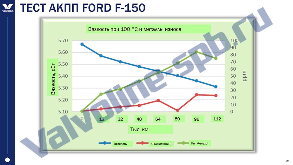

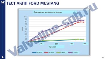

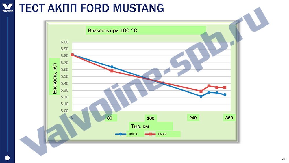

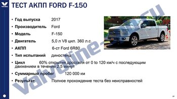

Приветствую! Спрошу ещё раз, есть какие-нибудь результаты испытаний  Valvoline  Light & Heavy Duty ATF / CVT на акпп 6R80?

mkll Только в формате презентации, см.ниже
