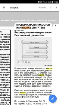

Что-то вы не докурили; по мануалу в эти моторы рекомендуют всесезонно лить масла вязкости 5W-20 или 5W-30, класса не ниже API SL или ILSAC GF-3.
Изменено пользователем Dumus
Только что, Dumus сказал:
Да нет,докурил,именно поэтому и спрашиваю,т.к.разрыв шаблона однако-с.
Сорри за качество.
Val1987 ещё раз, на диаграмме первая строчка - всесезонно 5W-20 и 5W-30; что смущает?
Dumus,спасибо,на 5w20 и 5w30 ничего не смущает. Вопрос такой,можно ли при рекомендации исп-я масла 15w40 и 20w50 лить в качестве всесезонной альтернативы 5w40 или 5w50?
