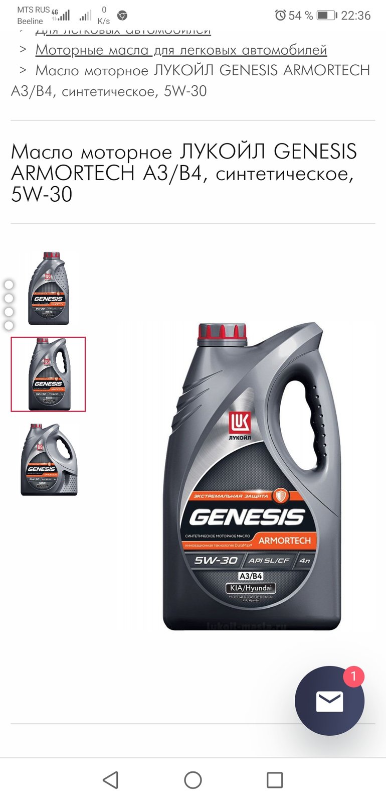

 Вопрос: у меня санта фе 2,7 бензин, G6ea, 198 лс. Пробег 260 тыс, 85% город. Красноярск - 35/+35, котёл гидроник. Прочитал про А5 и гидромуфты, как считаете А3 полнозольник с hths 3,7 для мотора с таким пробегом нормально? Большинство А5 имеют hths ниже 3. Из своих наблюдений: 0w40  саstrol edge titanium. Летом давал супер экономию, но приходилось доливать. Ravenol sfe 5w20 A5, расход вырос после добавления присадка resurs стал шумно работать. Далее ravenol sso 0w30 A3  лучшее по ощущениям. Далее ravenol dsg 5w30 A5 с молибденом отлично но шумно, сейчас ravenol sve 5w30 a3 с эстерами и сильным моющим судя по золе. Вопрос почему на А3 лучше и тише чем на а5? Масло угарает слабо. Сейчас выбираю между. Genesis 5w30 A5 и А3 (который с маркировкой киа/хёндэ)

Спасибо за рекомендацию. Но вопрос про толщину масляной плёнки на А5. И в мануале А3. Интересно почему Лукойл сделал Genesis Армортех 5w30 А3 (который с маркировкой киа/хёндэ), а не свой 5w30 А5? На сайте Лукойла есть презентация масла для хёндэ Киа А3, там очень интересно изложено, но логика там такая что 5w30 сделана ближе к 5w40, а не к 5w20. Причём они специально используют полнозольник sj sl, там вообще А5 не рядом
