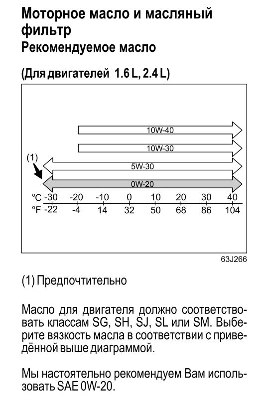

Вот так и понять, не надо ничего бороздить особо. Берете мануал и читаете что рекомендуется кроме вязкости по sae, ACEA, ILSAC должны быть указаны. Дальше раз уж вы тут можно просто найти тему по этому двигателю и почитать ее. То есть не все так сложно, но с другой стороны- вам это нужно, разобраться, чтоб знать. Вы же подбираете масло не на месяц, и на машина ездите не полгода.

Даже 0-20 не одно и то же у всех. Просто очень хочется увидеть ваш мануал, ну неужели только 5-30 прям и все. Ни ILSAC, ни API, ни АСЕА?

За меня не беспокойтесь. Все там понятно... а теперь вот что в мануале, по сути можно лить любую дрянь получается...

Давайте идти дальше, каждый определенный допуск в определенных условиях эксплуатации имеет свой примерный интервал. Точно также как и условия определяют выбор вязкости масла, например. В вашем случае API SL и выше, но лучше выбирать масло с ILSAC, ACEA, dexos(реальным).
