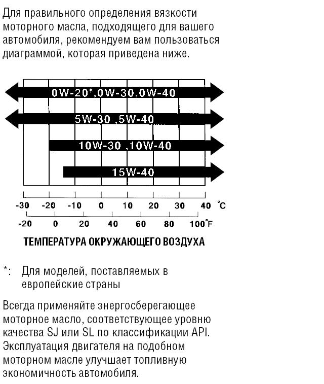

К сожалению должен констатировать что почти все автоклубовые сайты по маркам набиты вот такой инфой - не из мануала а отсебячиной... непонятно кем придуманой. Тойота еще в 96 году 5W30 рекомендовала от -30 до +40 - а на сайтах у нас что попало...
Торкон, ну пусть даже из мануала.. так скажи мне , какое отношение верхний диапазон уличной температуры имеет к горячей вязкости масла определяемой по САЕ!!!??? если сам стандартСАЕ задаёт верхний параметр будь он 20 30 40 50 при +100С, а если 60 то +120С !
выходит если ты зальёшь 5/20, а улице +40, то жди похолодания или меняй масло...бред ...
Кроме того верхняя планка вязкости обуслвлена в основном ТХХ двигателя! зазоры, обороты и тд, а не уличной температурой...

Да дело то в чем - первая цифра отвечает за вязкость масла зимой при пониженной температуре ... а вторая - при рабочей ... соотв. 5-30 и 10-30 на прогретом движке ведут себя примерно одинаково ...

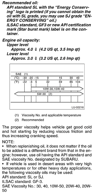

Из мануала '05 Subaru Impreza WRX STi
рекомендуемые вязкости

Subaru Impreza Япония (год непонял какой)
http://www.subaru.jp/afterservice/tnst/pdf_impreza/1/5.pdf
Интересно тем что:
первая таблица для турбо-двигателей. В ней отсутсвует 0W20!
Есть 5W30, 10W30, 10W50
вторая таблица для атмосферников.
ко все предыдущим появилось 0W20 и стрелка от +40 градусов и в минус.
Тоесть Subaru считает что:
1) 0W20 в турбовых опозитниках не рекомендуется, в атмосферниках запросто.
2) 0W20 в жару под 40 градусов, хуже чем 5W30.
Впринципе ничего нового, и так это знали. Но наглядно показывает что, 0W20 там где нерекомендовано вред, что 5W30 там где рекомендовано наряду с 0W20 и 5W20 - предпочтительнее в жару, в тяжелых условиях, плохим бензином. Вообщем перебарщивать с 0W20 тоже не стоит, и лить в 10 летнюю тойоту в России, даже если есть в мануале лучше взять повыше 5W30. Нужно придерживаться серединки короче.
