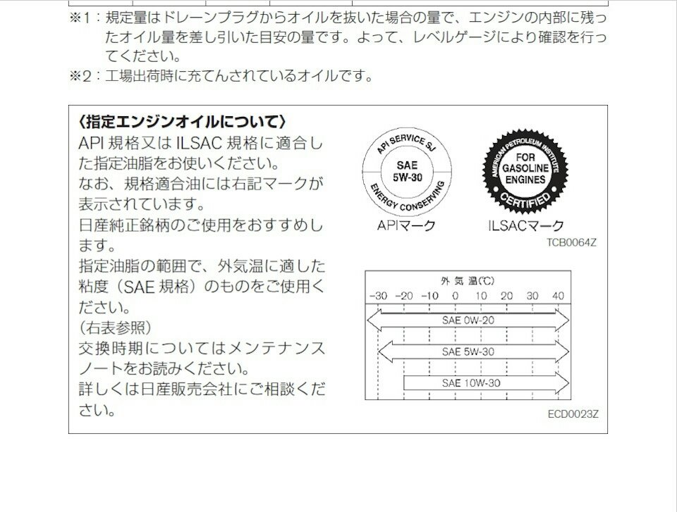

Есть такой автомобиль Nissan Qashqai J10 с двигателем MR20DE, его ближайший праворульный (японец) брат близнец Nissan Dualis, также с мотором MR20DE.
Казалось бы, сам двигатель идентичен по нутрянке (зазоры и пр), но различается немного по навесному, то есть на Qashqai спокойно можно поставить мотор от Dualis.
Переходим к главному - рекомендациям вязкости масла.
Рекомендация на Dualis из оригинального мануала
Рекомендация из мануала для Qashqai - 5w30 и выше по вязкости, двадцаток нету вообще. Также в Workshop Repair Manual на Qashqai рекомендовано 5w-30. Аналогичная ситуация с информацией на европейских сайтах и японском: Европа 5w30, Япония 0w20.
Как видим, вроде бы моторы одинаковые, рекомендации разные, НО, что ещё интересно, объем заливаемого масла на Qashqai и Dualis - разный: на Qashqai 4.2л (без замены фильтра) и 4.4л (с заменой фильтра), на Dualis 3.6л и 3.8л соответственно. Начал смотреть почему так, оказывается, поддон идёт по артикулам в сборе с масляными насосом, и, соответственно, артикулы разные. Вопрос: разные артикулы только потому, что разный объём поддонов, или ещё и маслонасосы тоже разные. Информации по самим насосам я не нашёл, неизвестно, разные они или нет. Но если разные - это объяснило бы разницу по рекомендуемой вязкости на один и тот же мотор, но все это лишь догадки.
Вот и думай, ездить летом на 0w20, следуя мануалу для Dualis с MR20DE, или все же использовать рекомендации из руководства по ремонта на английском и лить 5w30.
Мотор один - рекомендации разные, как это так?
Izgoy89 все дело в распространенности SAE 0w-20, в Японии они идут в кач-ве рекомендаций уже с начала 2000х. Для Европы эта вязкость начала вводиться относительно недавно. MR20DE может беспроблемно передвигаться на этой вязкости.

Мне бы такую уверенность ) в воскресенье если будет тепло замерю давление, но вот возможность того, что разные маслонасосы - не даёт покоя, а вдруг они реально разные, тогда в жару в пиковом режиме, например, при длительном обгоне, двадцатки может не хватить

Но все равно точку в этом вопросе по японским и европейским MR20DE не поставить, пока нет данных по маслонасосу. Кстати, замечу, что у MR20DD, где также рекомендуется 0w20 точно такой же объем картера, что и у MR20DE для японского рынка, а возможно, ещё и маслонасосы больше заточенные под 0w20. Но это все домыслы и предположения

Рекомендация разные для разных рынков ,Европы и Японии. Связано это с межсервисным интервалом. В Европе он длиннее и соответственно картер(артикул крышки поддона другой) больше и масло погуще рекомендуют, чтобы сильно не просело на длинном интервале. В Японии интервал поменьше, отсюда и картер поменьше и масло можно пожиже, не успеет просесть на коротком интервале.

Я раннее тоже придерживался этой позиции, что мол японцы более грамотно подходят к обслуживанию и для других стран прописали более вязкие масла, подстраховаться, но все равно как-то очень сомнительно, потому что открыл я на днях Workshop Repair Manual к Nissan Rogue - там нет никаких длинных интервалов замены, те же 7500км или пол года при тяжёлых условиях, все то же самое, что и для Хитрилы в Японии с QR25DE, картина та же - один мотор, разные поддоны, интервалы обслуживания те же, рекомендации масел - разные.
