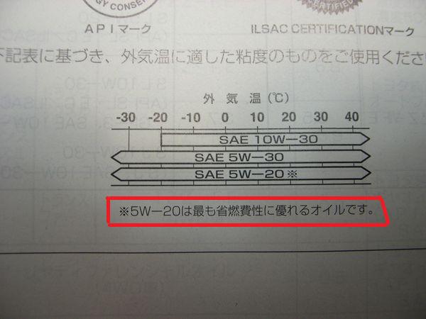

Вот во второй фотке сверху
http://www.autoclub72.ru/forum/index.php?a...ost&id=2457
есть интересные температурные стрелочки.
Есть рекомендация 5W30 от -30 до +40
а есть 5W30 -30 до +10 и иероглифы рядом. Узнать бы каким машинам противопоказано 5W30 лить в жару. Толи там турбо, толи дизель, толи тяжелые условия, а может еще что.... Загадка!
А в целом твои рекомендации по мануалу говорят стандартно:
5W30 как золотая середина. (тебе лучше это)
5W20 для экологии экономии.

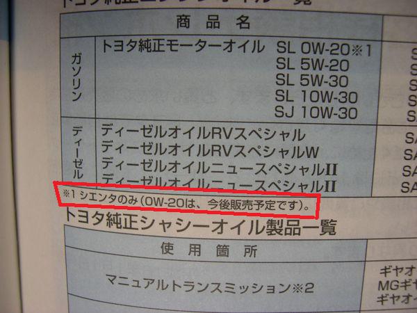

Вот некоторые переводы(переводить просил на сайте http://www.bolden.ru/component/option,com_...,74.30/lang,ru/ и на дроме)
Только для модели Sienta (OW-20 планируется в дальнейшем выпустить в продажу).
Это вариант для использования в холодное время года.
Масло 5W-20 в наибольшей степени способствует сокращению расхода топлива.
mike а где логика тогда? Ведь ниже стрелка рекомендует тоже самое 5W30 в жару за 40... Там явно какой то другой перевод либо сноска еще где то...
torcon, я в японском не силен что перевели то и выложил дал ссылку на сайт где переводили,но я понимаю так что где стоят иероглифы напротив 5W30 все масла ниже этого и включая 5W30 рекомендуют для эксплуатации в холодное время года то бишь зимой.

Нет тут ребята явно что то другое зарылось. Зачем такую сумятицу ввобдить одна строка противоречит другой.
Да я думаю что тут гораздо проще все ,строка где стоят иероглифы температурной информации не несут а просто информативную нагрузку, что начиная с масла 5W30 и ниже рекомендовано использовать в холодное время года.
mike да брось, ниже такие же стрелочки от -30 до +40 они все имеют смысловую нагрузку. Тут либо турбодизель, либо турбобензин, либо еще что то. Там есть такие сокращения LPG и CNG внизу, кто знает что это такое?

ガソリンエンジン - бензиновые двигатели это левая таблица.
ディーゼル - дизельные двигател это правая таблица.
Тоесть как видим дизельным двигателям уже нельзя лить 5W30 в жару более 10 градусов тепла...
Бензиновым можно но не всем.
