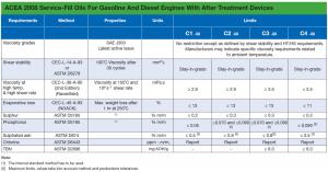

Масло интересно тем что оно ACEA C4 - такие масла у нас еще не тестировались по моему.
Вот нормы ACEA C4-2010
http://imageshack.com/a/img537/4164/Msk6Z5.jpg
1) Масло в вязкость SAE проходит и может именоваться 5W-30
2) высокое щелочное число 8 - моющие нейтрализующие свойства.
3) низкое кислотное число 1.17 - то есть расти будет дольше.
4) Зола сульфатная немного превышена 0.59 (должна быть
5) Температура застывания -42С обычная для 5W-30.
6) Хорошая вспышка 232
7) Вязкость CCS -30C = 6300 у верхней границы SAE.
8) По стандарту ACEA C4 содержание серы должно быть менее 200ppm, тут все отлично 194
9) масло имеет очень необычный моющий нейтрализующий пакет на магнии+кальций - первый раз такой вижу. Возможно все C4 такие - будем тестить их больше поймем.
Не смотря на то что превышена зольность и масло в ACEA C4 немного не пролазит - масло получилось интересное. Высокое щелочное, при экстремально низкой золе. Применены беззольные детергенты на основе сукцинимида бора. Очень низкое кислотное. Очень малое содержание серы в масле. И в основном магниевый моющий пакет.
Меня тема С4 очень интересует, но в данном случае честнее было бы классифицировать его как С3

Так а что тут зачетного? В разных партиях большой разброс по зольности. Это со слов представителя. По результатам анализов - вообще превышение на 20% при том, что именно для С4 это один из важнейших показателей. У меня, например, интерес к стандарту RN720, это как раз к с4, но вот поляки как раз в эту калитку и не пролезли.
@Папа, нормально пролезли. Сколько у нас было масел С3 с зольностью 0.81-0.90%? Так что превышение тут не критичное. Движок это не почувствует.

20% не критично? Имхо, я за такие разбросы платить не стану. Даже если цена будет сладкая.
Некоторые масла ILSAC GF-5 имеют зольность 0,7-0,8% и ничего, их без последствий используют в ДВС которым предписан C3.
Да тут именно пакет на кальции и магнии отсюда такая низкая зольность. Но с присадками немного переборщили да :) Затея отилчная, гидрокрекинг отличный, рецептура (для того времени особенно когда масло тестировалось в 2014 году) вообще очень современная и уникальная.
Если есть доступ к этим маслам у вас локально, обратите внимание - путевый производитель.

Ну так а где же зольность низкая? Если в среднем по больнице температуру мерять, то да, низкая, но для С4 - превышена. Вот поэтому я и не могу понять, почему все говорят, что поляки замутили отличное маслице. Было б оно какой-то другой группы, я бы, наверное, согласился. Но никак на С4. Изменено пользователем Папа
@Папа, все верно говоришь, смотря относительно чего, для стандарта ACEA C4 она конечно высокая, ели смотреть на довольно высокое щелочное число, то зольность 0.59 экстра-низкая... :)

Но я за то, что каждый должен отвечать за свои слова. А на этикетке с4 указано. Некрасиво, это же не фирма однодневка.
  26.06.2017 в 06:14, Папа сказал:
Хорошее дизельное масло с нормальным пакетом за очень хорошую цену. Если вам попридираться интересно, то да, тогда точно не стоит лить. От 0,1 лишней зольности может и загнуться двиг, DPF превратится в пыль. )))
А если серьезно, то в другой партии может и все нормально быть.
  Папа писал:
@Папа, здесь как раз такое место, где за свои слова принято отвечать. Вы удачно попали :) Кто то против этого? :)
У ACEA C4 лимит по золе 0.5, это масло превысило золу на 0.09.
Это все признают и я тоже :) Что еще тут сказать? Давайте назвовем Orlen Oil говно маслом... но это не будет правдой. Так случилось такое бывает.
