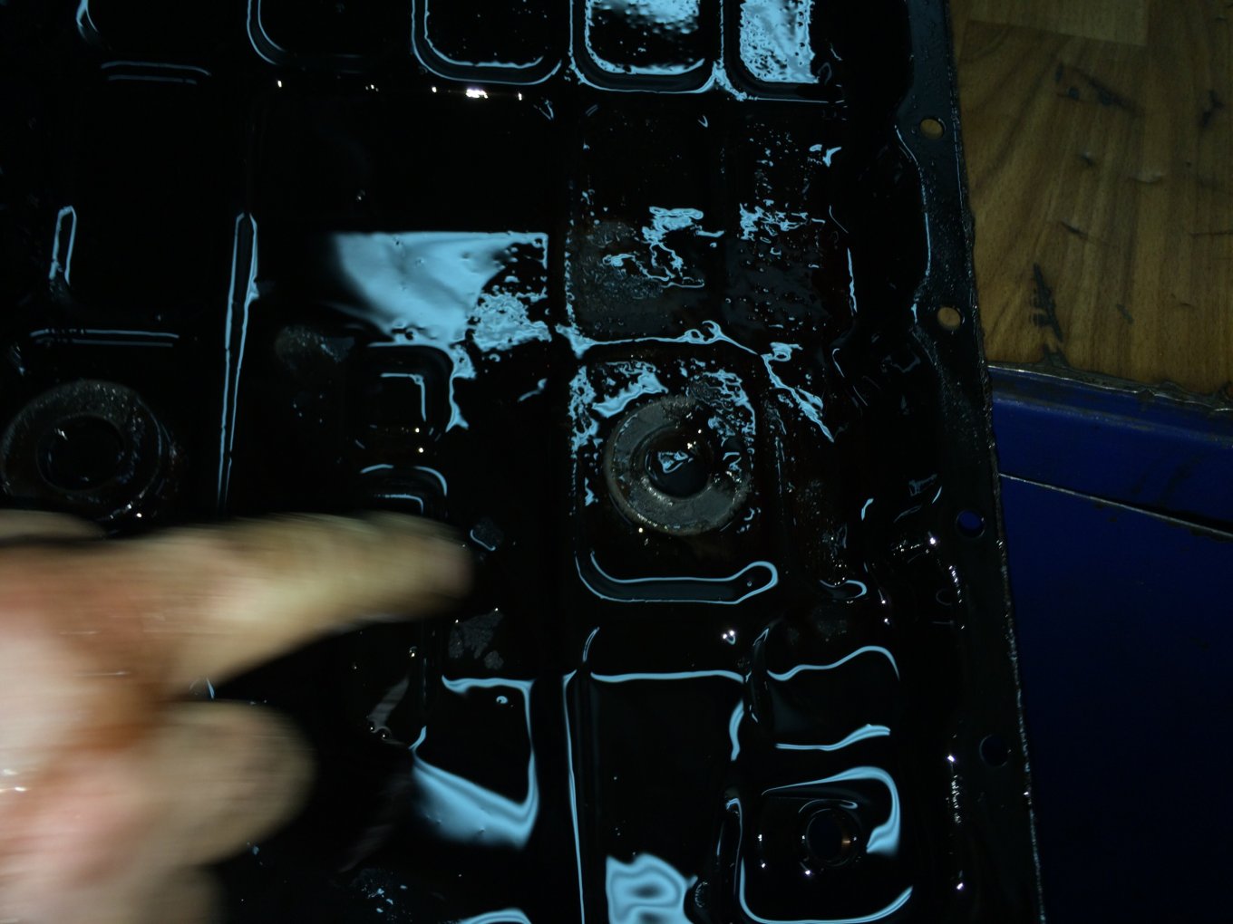

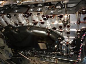

А вот что вскрытие показало:
post-2-0-00804000-1426510299_thumb.jpg post-2-0-22141100-1426510304_thumb.jpg

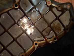

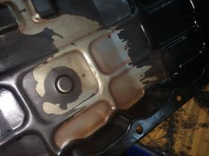

Это снятый поддон далее:
post-2-0-19406800-1426510382_thumb.jpg post-2-0-36865200-1426510388_thumb.jpg
Это самое интересное, Ар -1 настолько мильная, что подняла краску и залезла под нее, вообще она растворила краску в поддоне и АТФ из красного превратилась в сиреневый, а по магистралям стали носится ошметки!
На фото видны бурые остатки медного напыление, конное высадилось на метал! Его мелкой шкуркой мастер стер на всякий случай!
Вот что слилось, черный ошметк это кусок краски с поддона!

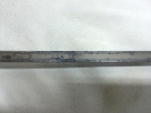

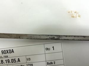

кстати краску подняло именно под щупом, куда присадка заливалась, а вот что на щупе было когда уровень посмотрели
post-2-0-26881200-1426510635_thumb.jpg post-2-0-74942600-1426510638_thumb.jpg post-2-0-27519800-1426510642_thumb.jpg
Отчего запел подшипник первичного вала остается загадкой? А задний сальник похоже просто не выдержал химии!!!
Так что поаккуратнее с дозировкой и способом введения! А так да похоже она под грязь точно залазиет!
