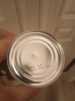

Вспомнил, я же спрашивал тут на днях:sarcastic:
  09.09.2021 в 14:29, Nemo1980 сказал:
Народ подскажите, не кривая? Формат даты изготовления смущает, брал на озоне.
Раскрыть
