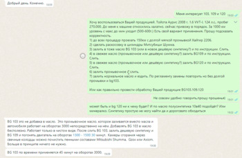

На оф.сайте написано что BG 103 (103192) и PE04 является двух компонентным и по отдельности не применяется.
В регламенте проведения сервиса  в пункте 3 и 4 написано что просто БГ103 льём, в пункте 7 отдельно РЕ04.
Так где правда.
бг москва сайт вообще написал что БГ 103 это отдельное и добавлять в масло его бесполезно. Это мне его надо чтоли 4 литра за 12 тыщ чтоли?  Чё то в это БГ запутался.
Я просто хочу применить шуму, бг 103 и 109 по два раза. (купив по литру) И вопрос в масло то полусинтетику 10в40 можно его? 4 разных источника и четыре по разному))))
